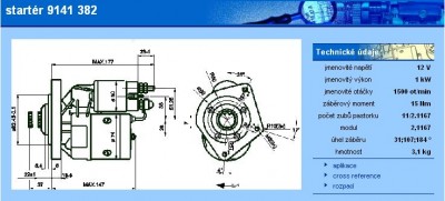

Je zajímavé, že odkaz končící 91 41 382 (což je startér pro 2101 - 2107) posílá na alternátory
. A když si potom dáte "rozpad" - tak uvidíte převodové víko, které (asi) dělá ten dvojnásobný krouťák ...... . L.

tak jsem si právě dneska vyzvedl startér z Magnetonu. resp bylk jsem ho vyzvednout v obchodě kam mi ho poslali. Když paní položila na pult krabičku chvíli jsem na ni nevěřícně zíral. Ne na paní ale na tu krabici. je tak veliká resp. malá že by se do ní nvlezlo ani tělo startéru bez kotvy a bez tý špice co leze do motoru. Vzal jsem krabičku do ruky a další překvapení. Asi si budu muset nechat přepsat hmotnost vozidla v techničáku protože můj mobil je snad těžší..
S trochou obavy jsem otevřel krabici a málem mi ujelo, že jsem si objednal startér a ne motorek ke stěračům !!!
Velikost vlastního motorku bych opravdu přirovnal k motorku od stěračů možná dokonce ještě o trochu menší a vlastní kotva je velká asi tak jako oříšek spínací skříňky, ale taky ještě o trošku menší. trochu mě mate absence toho zobáku co se zakládá do převodovky. Je nahrazen hliníkovou přírubou. Vlastní volnoběžka bude asi úplně jiné konstrukce než u našich startérů, protože nejzdí jako dutý díl po osce ale vysová se celá. Materiál se tváří jako nějaká vysoce pevnostní ocel nebo něco ze solidní povrchovou úpravou. Váha celého zařízení se myslím pohybuje do 2kg. alespoň tak odhadem. Veliké pozitivum vidím v tom že kabel od klíčků je z venkovní nikoliv vnitřní strany a tudíž lépe přístupný. Celkově jsem ale dost vyplašený protože tohle jsem opravdu nečekal. Jsem zvědav jak se startér bude chovat ale sám netuším kdy ho do auta osadím, protože teď na to nemám čas a navíc z íčka jsem zatím startér nevydělával.
