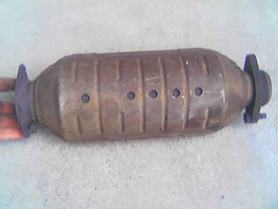

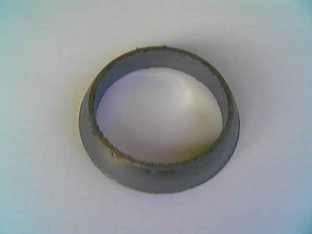

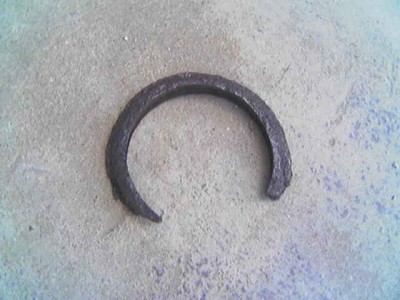

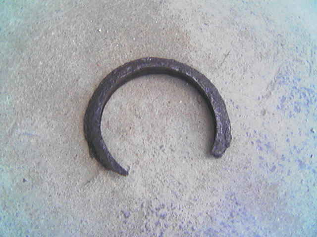

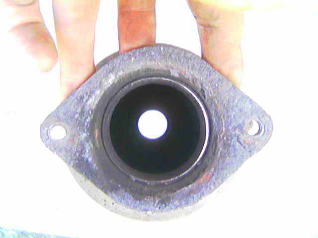

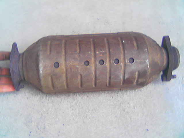

Mezi parohama a katem se mi proprdělo grafitové těsnění. Sundal jsem kat a nestačil se divit. Krásně průchozí, žádná střeva tam nebyla. Asi to vyhnilo a prostřílelo do druhého dílu výfuku. Ten jsem sundal taky, ale bordel vysypat se mi nepodařilo.
Btw. zřejmě příčina sníženého výkonu motoru...
Průchozí, uvnitř žádné stopy po keramice. Jen saze.
Ochranný plech nevypadá špatně. (Někdo tu psal, jak mu uhnil...)
Proprděný grafitový kroužek.
