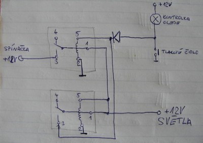

Poradí mi niekto ako zapojiť 2 relátka ktoré su na schéme, mám totiž z toho zmätok, tak aby boli samodržné a dali sa napojiť na hlavné svetla. Chcem urobiť ten systém čo tu dal Saša.

Toto zapojit samodržně nejde -musel bys tam dát ještě jedno které by plnilo samodržnou funkci -takže by tam nakonec byly čtyri! a to není ospolehlivosti.Marek89 píše:Poradí mi niekto ako zapojiť 2 relátka

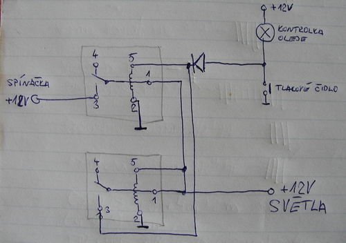

Zapoj to podle toho mého plánku .A místo RE 2 dej třeba tohle (cca 25kč) dnes skoušeno M4-12H.
Pro techniky:proud cívkou 13mA takže si toho žárovka ani nevšimne.

A já bych řekl, že to jdeSaša píše:Toto zapojit samodržně nejdeMarek89 píše:Poradí mi niekto ako zapojiť 2 relátka
NAPROSTO GENIÁLNÍ ZAPOJENÍ !!!!!Vašátor píše:A já bych řekl, že to jde
Co uděla jedna obyčejná dioda.V tomto případě to lze realizovat i s obyčejnýma auto relé !
A já si myslel....a ono to jde i s obyč. relé. Víc hlav -Víc ví a před tímto nápadem smekám !.
PS: Teť ověřeno.

Diodu použí třeba nejbježnější 1N400X (místo X může být jakékoli číslo)
Relé nejlépe novější černá plastová krabička.
