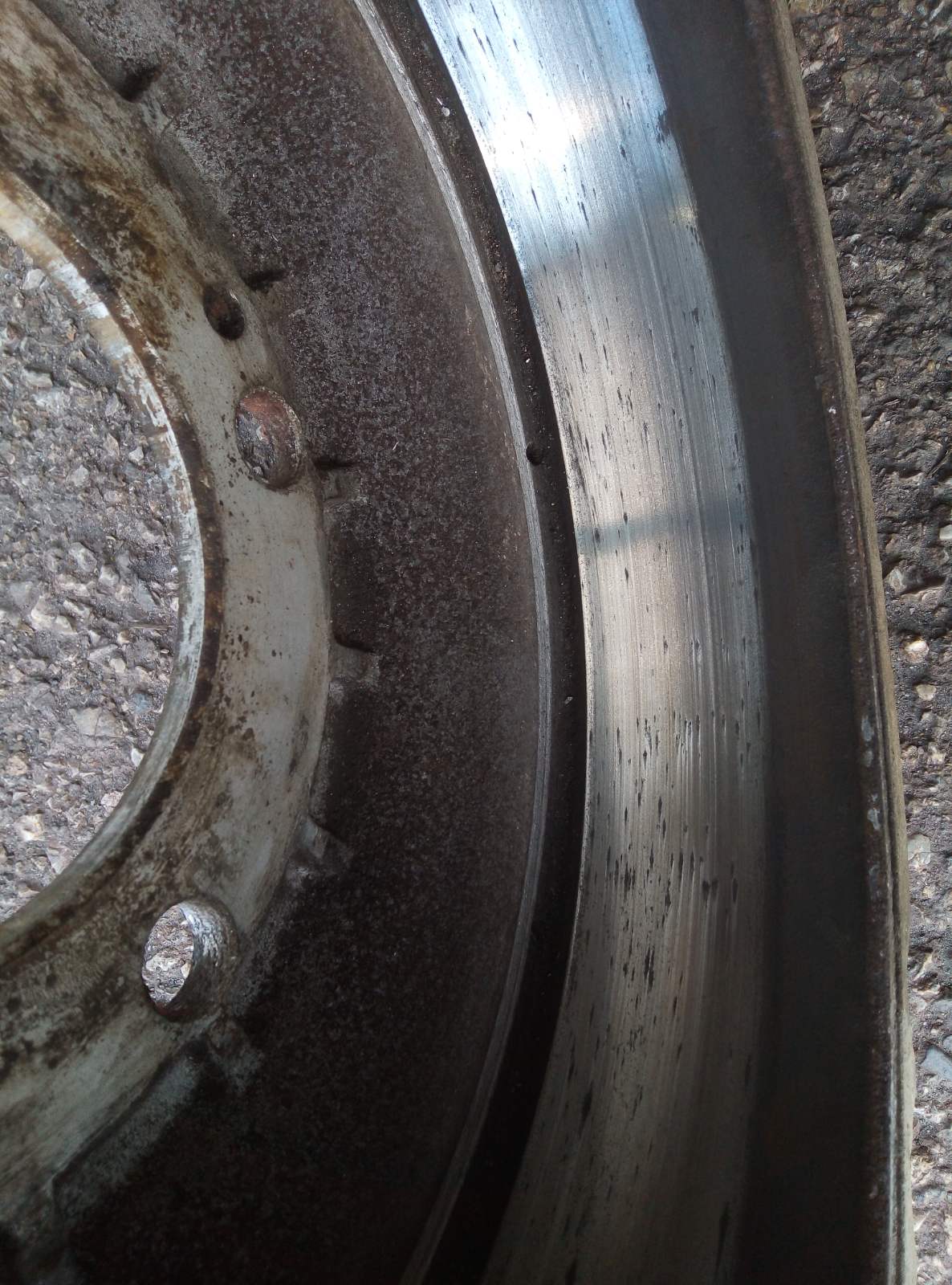

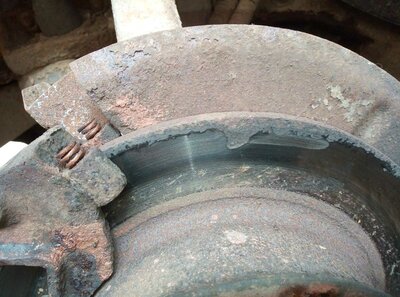

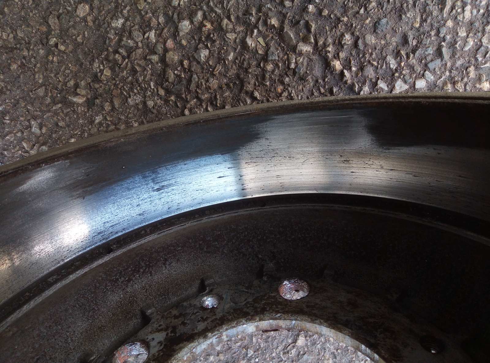

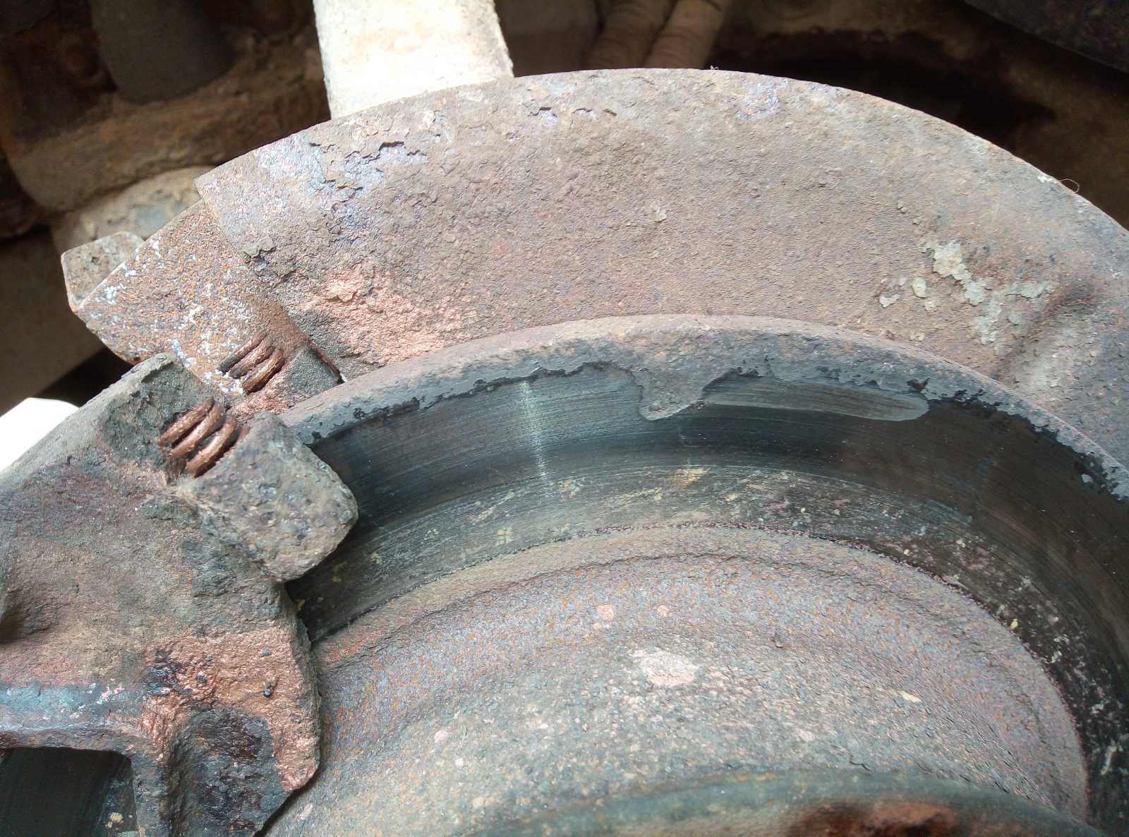

Inak, toto som z toho auta zdemontoval. Na toto netreba ani valce ani jazdnu skusku, za toto by som vyhodil od pohladu
