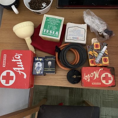

K autu byla i literatura a věci, které měl pan majitel doma...

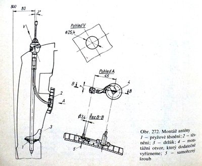

Udelal jsem si radost a koupil origo radio vcetne repraku. Jak a kam vyresit antenu? Diky za odpovedi :wink:
Příspěvky: 7424
Re: VAZ 2101 - nový přírustek
keymaker píše:Udelal jsem si radost a koupil origo radio vcetne repraku. Jak a kam vyresit antenu? Diky za odpovedi :wink:
Uchycení na origo anténu je vpravo u čelního okna. Ale většinou to bylo dílo lidské tvořivosti, takže je to vlastně jedno :wink:
Příspěvky: 9546
Nene, vlevo, u řidiče, u čelního skla.
Příspěvky: 7424
Vašátor píše:Nene, vlevo, u řidiče, u čelního skla.
Aha, tak jsem to asi pozapměl... :)
Příspěvky: 7424
Ano - je to tak :D Přidávám foto textu a obrázku z Tůmy :)
