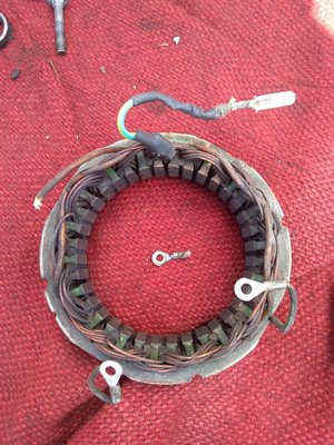

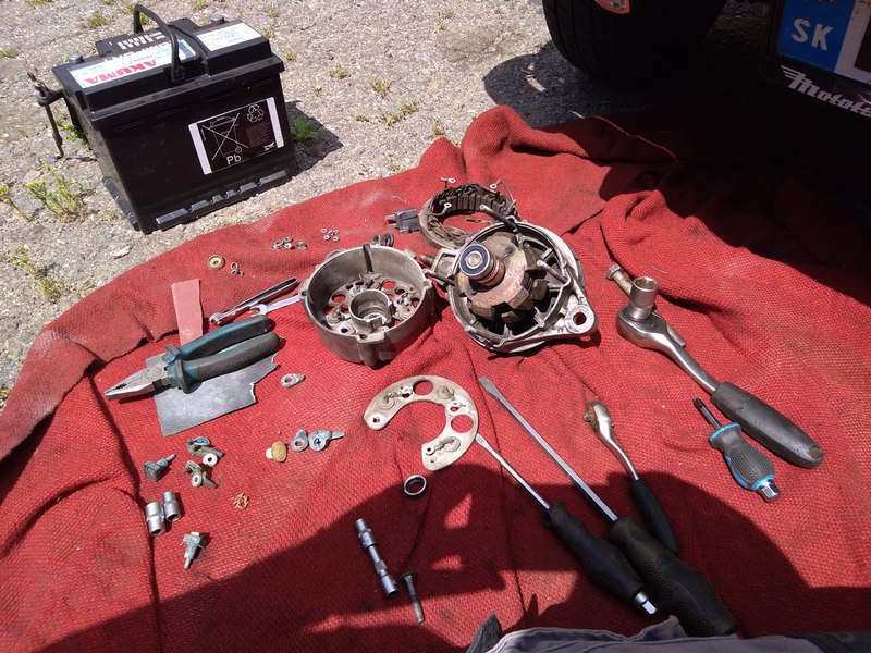

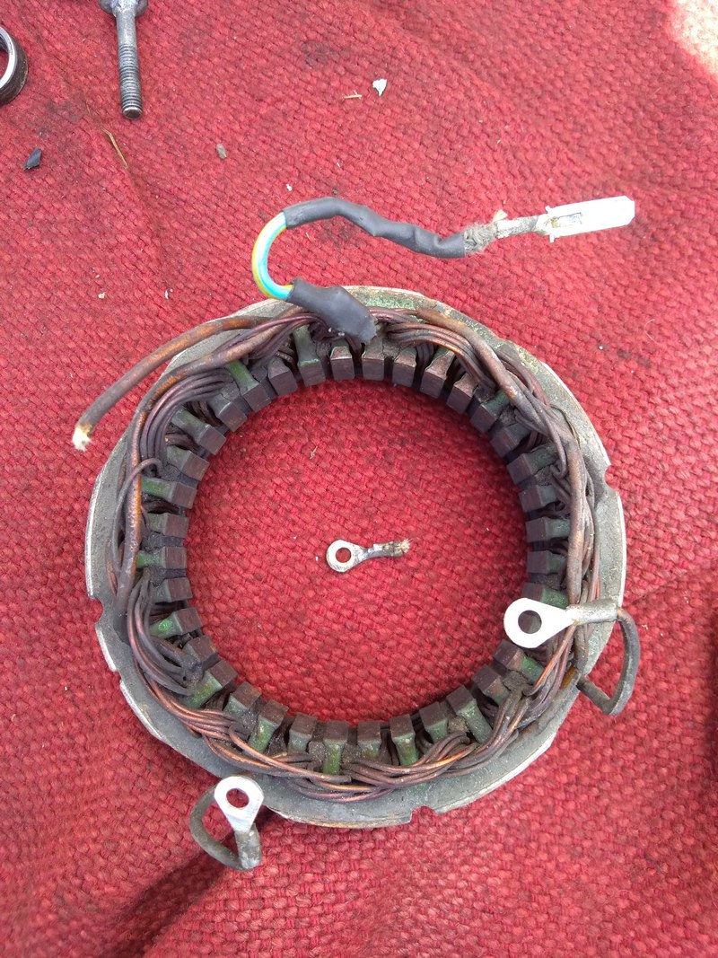

Tak auto je už u nás na dílně. Vrhnul jsem se na to a je to tedy opravdu něco. Sešlo se tam hned několik věcí dohromady. To nejzávažnější jsem diagnostikoval v podstatě hned, respektive po telefonátu s Dandym, kdy jsem se ho znovu tázal na zkoušku alternátoru. Alternátor byl na zátěžovém testu? Ano byl. A pak Dandy mezi řečí zmínil docela podstatnou věc. Zátěž nebyla nastavovací odporová, ale zařazeným nějakým ventilátorem. A alternátor prý dával 29A. Přitom alternátor Žigulíka musí dát v plné zátěži přes 40A. I naměřené hodnoty dobíjení poukazovali na to, že alternátor nebude dávat plný výkon. Při buzení natvrdo přímo z baterie, ve vysokých otáčkách 14,4V.
Dal jsem se tedy do rozborky alternátoru. Uhlíky nové, ložiska SKF nová, komutátor čistý ... při rozebírání však dotyčný nedával pozor a utrhnul hnedle dva statorové dráty. Drátu od středu vinutí statoru si všimnul a opravil jej. Utrženého očka krajního vinutí už nikoli, viselo na vlásku, na izolaci. Veškeré kontakty, očka, apod. zaoxidované. Diodový můstek odměřen a je OK. Očko statoru opravené a OK. Alternátor složený, namontovaný, dobíjení slabé = 13,4V při zvýšených. Při buzení natvrdo ve vysokých otáčkách 15,8V, hurá
. Elektroinstalace vozu komplet odpojená, zapojen solo okruh dobíjení/regulátoru a indukční cívka. Dobíjecí napětí 13,9V. Stále málo. Rozdíl mezi napětím měřeným na alternátoru a baterii 0,4V! Další problém nalezen, zítra musím prověřit silovou kabeláž. Úbitek jak na kostře, tak na plusáku. Po zapojení zpátky do elektroinstalace vozu šlo dobíjení opět dolů. Někde bude ještě další šotek.
Apropo, ten nastavený regulátor k alternátoru vůbec nereguluje, nekmitá. Blíže jsem ho zatím nezkoumal, ale přijde mi pružinka až moc napružená, kotva drží nahoře a budí naplno. Odpovídalo by to i tomu, že alternátor dobíjel málo = málo proudu, při plném buzení napětí 14,4V a víc ani ránu.
Zítra opět jdeme na to

Re: Nikita - vadný orech spínačky?
Tak už to šlape komplet. Dobíjení nastavené se světly na 14,0-14,2V.
V elektroinstalaci jsem při opravě objevil další zajímavou závadu. Na pojistce dobíjení úbitek napětí 0,6V! Pojistková skříň nová. Očistil jsem kontakty jak na pojistkovce, tak na nové pojistce a bylo po problému.
Objeven i problém s hořící pojistkou předního potkávacího světla. Dandymu asi při výměně pojistkovky upadl drát vedoucí k dodělanému spínači ostřikovačů, načež vnořil ruku za přístrojovku a faston připojil omylem na kostru
. Zapojení ostřikovačů na pojistku světel mi přišlo podivné, tak jsem to přepojil tak, aby fungovali ihned po zapnutí klíčku
