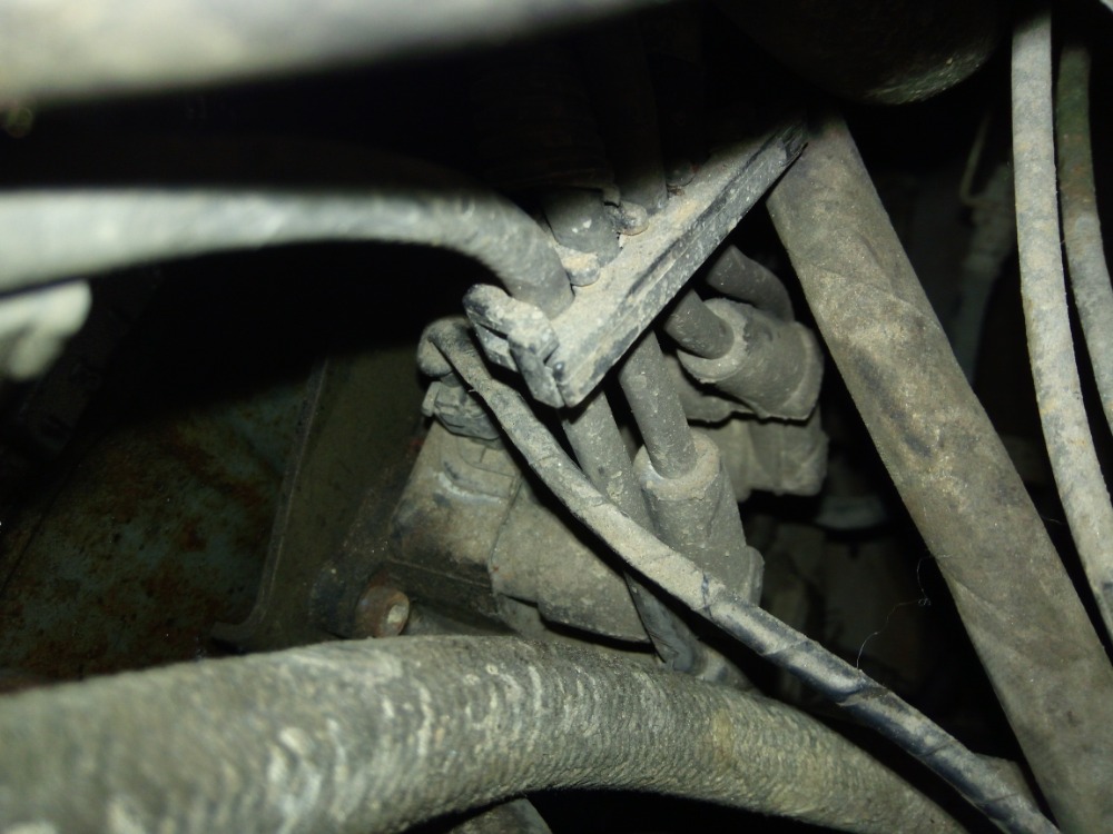

Hmmm...ak je to 2005ka, to bude euro4. Odfot zapalovaci blok.

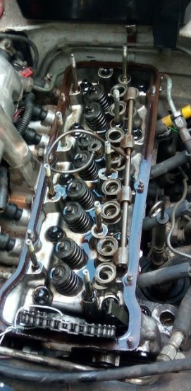

Ty hydroštely jsem zkusil vyndat, trochu jsem znejistěli zda se musí postlačovat když se dávají zpátky ale oni stejně vylezli, a ty z 2. válce se dají cca 1mm stlačovat rukou, to je špatně že jo...??? Už jsem z toho na prášky... Když jsem sundaval vačku spadl mi do vany šroubovák, takže se jdu oběsit

Na druhém válci nižší tlak, zkoušeno pouze okometricky kompresorem... Fičí to někam do motoru... Hlava dole, ventily těsnění OK, leda ji zkusit natlakovat, ale skoro bych řekl že to vypadá na kroužky 2 válce, má dost velkou vůli..
