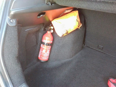

1., umiestnil som do kufra hasiaci pristroj. Vybral som si lavy priestor za blatnikom. Zvazoval som aj Stanovu alternativu s vyuzitim priestorov za otvormi so suchym zipsom, ale ked som tam strcil ruku, tak som zistil, ze su poriadne vystriekane a zakonzervovane a nechcel som narusovat konzervaciu, ani spinit vkladane veci.
Vymeral som si podla drziaka hasaku dve dierky, ktore som cez tapacir predieroval srobovakom a drziak som prichytil stahovacou paskou.
Na fotke vidno aj lekarnicku, ktoru som mal v baliku povinnej vybavy a suchym zipsom som ju pricapol k vstavanemu osvetleniu, ktore aj tak funguje v dost nepouzitelnom rezime a jej funkciu som nahradil inym osvetlenim, z predchadzajuceho prispevku.

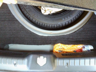

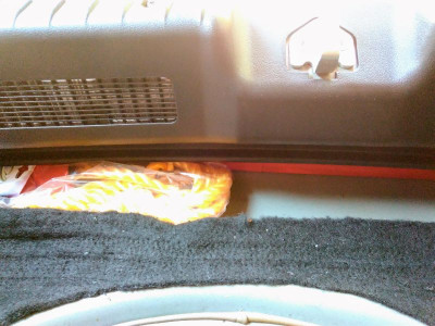

2., Pri spoznavani zakuti auticka som objavil kufri, pod jeho spodnou nakladacou hranou priestor, do ktoreho sa mi uplne v pohode zmestil trojuholnik a tazne lano.
Trojuholnik
Trojuholnik
Lano
Lano

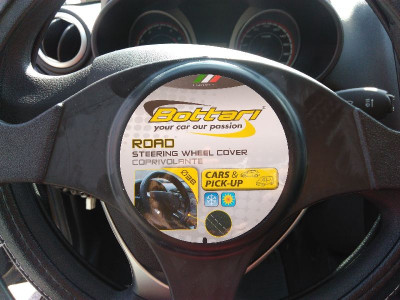

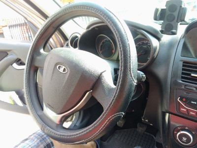

3., nebol som spokojny s materialom volantu a jeho povrchovou upravou. Zdal sa mi dost smyklavy. V Tescu som zbadal takyto "kozeny" potah za cca 5e, tak som si povedal, ze to skusim. Zatial som s nim spokojny ja, aj moja polovicka. Uvidime kolko vydrzi.
Volant1
Volant1
Volant2
Volant2

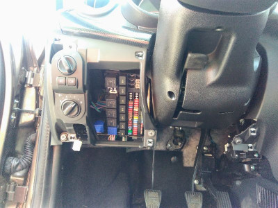

Preto som patral, ci klapka prepinania teply-studeny dosahuje koncove polohy, ci nie je nejaka chyba v serve alebo mechanizme. Aby som sa k nemu dostal, musel som vytiahnut dekel zo spodnej a lavej casti pod volantom. Je tam nacvaknuty na pruznych zasuvacich cudlikoch a ide vytiahnut celkom v pohode. Pre uplne odlozenie krytu som este musel odpojit konektor z tlacitka otvarania kufra.
Kryt
Kryt

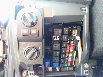

Naskytol sa mi zaroven pohlad na poistkovu skrinku. Jej sucastou je vpravo hore aj sikovna pomocka na vyberanie poistiek.
Poistky
Poistky

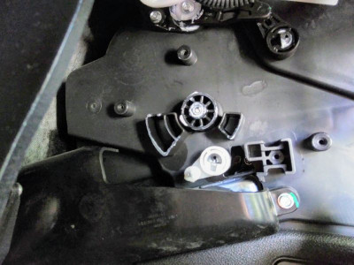

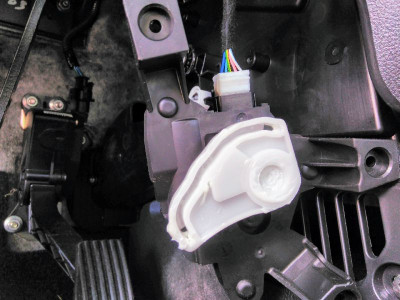

Konecne som mal pristup k servu ovladajucemu vzduchovu klapku.
Servo
Servo
Klapka
Klapka
Zistil som vsak, ze servo funguje bezchybne a hybe klapkou az do krajnych poloh.

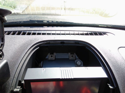

5., podarilo sa mi spravit este zopar rozoberaco-zistovacich fotiek. Na prvej vidno pomerne velky priestor za displejom MMC, ktory zostal ako pozostatok ulozneho priestoru verzii Standard a Ice.
Jeho vyuzitie vidim na umiestnenie prijimaca GPS/GLONAS, WiFi modemu, pripadne 3G modemu.
