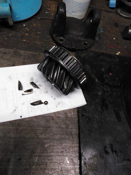

Já jsem si koupil převodovku někde na podzim 2021 v Olomouci a tuším byla v namodralém plastu (toto mě nenapadlo), každopádně na papíru byl AVTOVAZ. Montoval jsem na konci října a asi mám štěstí, najeto celých 100km :D a převodovka tichá na rozdíl od té předcházející. Ta ale byla lépe zpřevodovaná, základ byl 2105 + přidaná pětka. Tu jsem daroval jinému Ladistovi. Podíval se do ní a co na něj nevykouklo ... . A to si myslím, že pětkové kolo se dávalo při repasi nové. Přitom ještě, když jsem jel na výměnu (onen Ladista měl krásnou rampu - byla to její derniéra kvůli sousedovi), tak jsem jel i značně nadf limity a nic neramplovalo. I to protikolo má zuby v pořádku. Již smontováno zpět s novými koly.
Příspěvky: 9561
Re: Převodovka z Nivy 1.7 do 2107
Tak to je hezký. Pokud je to ta co jsem dělal, tak si také myslím, že celé 5kove soukolí bylo nové.

Ahoj Vašku, je to ona a přesně to samé si myslím taky, jen to už je pár let a kdo si to má panatovat ... .
Převodovka jezdila dobře a věřím, že bude i nadále dělat radost dalšímu Ladistovi (není tu na fóru, má pěknou 2107 se čtyřkvaltem). Navíc tam byl perfektně spárovaný náhon tachometru, tak to ukazovalo rychlost správně, teď ne.
