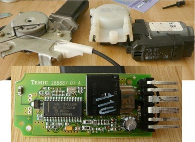

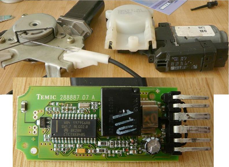

Dnes jsem přines ze šrotu proto ještě dva motorky s navijáky . Lanka sem prachsprostě uťal kladívkem o kus železa . Spíš sem chtěl vědět co skrývá podivná krabička na motoru . Mé tušení že je tam elektronika se potvrdilo . Je tam procesor který řídí dojezd oken a pamatuje si poslední polohu otevření . Také rozlišuje dobu držení tlačítka jestli se má okno zavřít/otevřít automaticky nebo jen do polohy požadované obsluhou . Takhle vypadají , ten vlevo je s tou elektronikou , to je ta dole . Lépe v malování neumím .
