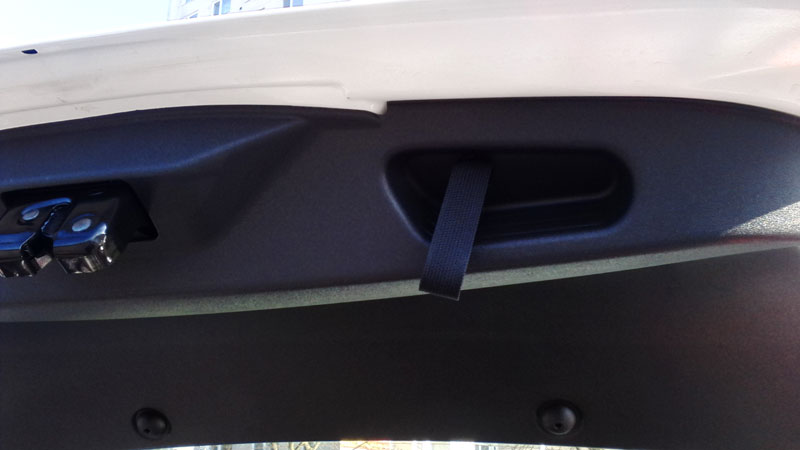

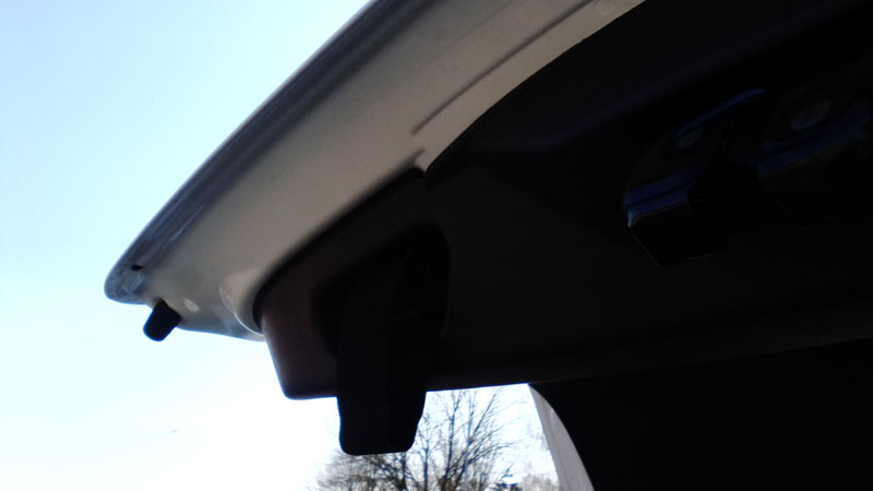

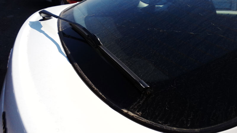

Už som niečo včera prerábal a dorábal, aj keď len drobnostinky .hujovinky ale potešia :mrgreen: Fotky pridám okolo obeda
Počasie praje tak sa dá, ťažko špekulujem nad výmenou za Ledky všade kde sa dá, dúfam, že to nebde nikomu v gar. servise vadiť :rolleyes:
Tak sľúbené fotografie:
Poriešili sa lepšie a modernejšie stierače a zatváranie piatych dverí na ľavej aj pravej strane. Chystám "čiernu skrinku" :P pre vodičov čo nepoznajú smerovky a jazdia ako v Indii. Piate dvere su naozaj ťažké a je problematické ich keď má niečo človek v rukách zatvoriť, hlavne ženské to dosť vytáča :mrgreen:
