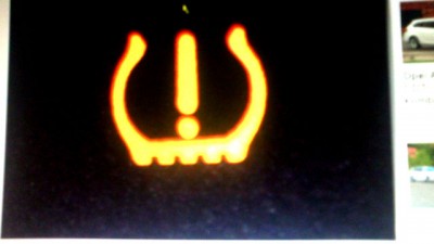

Skúsim to vysvetliť trochu obsiahlejšie lebo ako som zistil je to dosť podstatná dôležitá vec pre STK a pre poisťovňu ktorá sa môže oprieť o svietiacu kotrolku na palubovke pri nehode! Potom to môžme prehodiť inde ak už náhodou táto téma neexistuje. Budem sa snažiť vyhľadať toho viac, zatiaľ len toľko.
Od 1. Novembra/Listopad 2014 nám EU diktatúra prikazuje mať na nových autách TPMS ( TYRE PRESSURE MONITORING SYSTEM - čidlo kontroly tlaku pneumatiky ) bez nich vozidlo neprejde STK.
Rozvediem tu Renault, ktorý pre Daciu a pravdepodobne aj pre Ladu pchá do kolies svoje jednoduchšie varianty senzorov/snímačov tlaku predávaný v cz za cca 200-250 Kčs/10€ takže senzor je spojený s ventilčekmi, načítaním do riadiacej jednotky a prácou to robí cca 2500 Kčs teraz už asi aj menej.

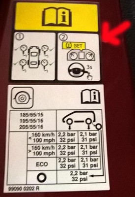

Pri kúpe vlastných gúm a diskov treba postupovať tak, že sa ventilček so senzorom/snímačom nasadia na gumu, nasadia na disk, koleso sa vyváži a po namontovaní kolies na auto sa načítajú hodnoty - referenčný tlak do riadiacej jednotky vozidla v setupe - prepneme na páčke pc pod volantom a cca 3-4sek. podržíme, pri naštartovanom vozidle. Životnosť čidla je cca 4 roky - majú nevymeniteľnú batériu! Niekto tvrdí že novú sadu kolies treba nakódovať cez OBD vozidla v servise ale niekto, že stačí len SET TP a zadať ref.tlak, po nových zisteniach stačí podržať 3.sek v set tp kým nezabliká a hotovo a netreba novozakúpené ventilčeky so senzormi aktivovať v riadiacej jednotke, ak Vám to tvrdia v servise klamú a chcú z Vás vyťahať prachy. Vozidlo si vraj už potom pamätá niekoľko sád kolies letné aj zimné, stačí len po výmene vynulovať set tp. Montujú sa už nové senzori tlaku cez ABS.
Článok: http://auto.idnes.cz/kontrola-tlaku-v-p ... tomoto_fdv
Značka kontrolky tlaku na prístrojovke
Značka nastavenia a zadania referenčného tlaku v pneu.

Áno snímače sú na každom kolese,okrem rezervy,funguje to podľa mechanika SlovLady,ktorý bol ohľadom toho na školení na bluetooth,ventilky vysielač a RJ príjmač.Bohužiaľ ako mi povedal,tak to cez diagnostiku vypnúť nejde,čiže ak dáš zimné gumy na iných diskoch,musíš kúpiť 4 nové vysielače a namontovať na nové disky a následne cez diagnostiku načítať do RJ/každý vysielač má svoje číslo,ktoré tam treba zadať a rozlišuje sa pravá,ľavá strana/.Ak toto nespravíš,tak ti bude svietiť príslušná kontrolka/tá na fotke od Liftbaka/,lebo RJ nenajde načítaný príslušný vysielač.Bol som v jednom väčšom pneuservise kde ti to vedia načítať,avšak berú za to cca15€,čiže prezúvaš 2-krát za rok,tak 30€+jeden vysielač v SlovLade stojí cca 16€.Toto netreba robiť ak prezuješ zimné gumy na pôvodné disky,len sa nesmie zameniť pri prezúvaní ľavá a pravá strana,potom všetko bude ok-kontrolka nebude svietiť.Ja som sa rozhodol zatiaľ tak,že to budem mať na zimných gumách s novými diskami bez vysielačov,čiže kontrolka mi bude svietiť,keď dám naspäť letné na diskoch,tak bude všetko ok.Zatiaľ sú tieto služby drahé a málo rozšírené,ale verím tomu že po čase to bude v cene prezutia,keď týchto áut bude viacej.Ináč nedalo mi to,tak som to otestoval:keď spustíš tlak s ktorejkoľvek pneumatiky pod cca 1,8 tak sa kontrolka rozsvieti ak ju dofúkaš nad,tak zhasne.Keď svietila tá kontrolka,tak som skúšal s mojou primitívnou diagnostikou/OBDII Bluetooth a mobilná aplikácia/prehľadať kódy porúch v RJ a nič tam nenašlo,čiže nemalo by to mať vplyv na nič,keď to bude svietiť.Zatiaľ k tomu toľko,keď zistím viac,budem aj ja múdrejší :D .

Rozmer pneu na to vplyv nemá/aspoň u Lady/,proste ak RJ nenájde svoj BT vysielač-ventil na kolese,alebo nastane pokles tlaku v pneu pod určitú hodnotu,tak sa kontrolka rozsvieti.
