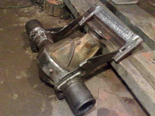

Tak snaha je, at to je k provozu schopno. Ale lopatu radeji vozit sebou :) Diferak uz ma asi finalni tvar, ale prace na nem jeste nejake bude, nez by sel na stroj.

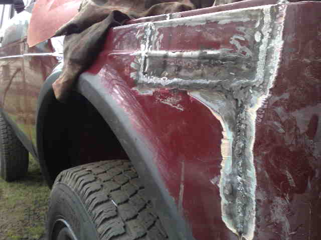

Ono to slo jeste zbrousit, ale kit tam zatim necpu nez barvy vyzrajou. Detaily nejak radeji neresim, takze diry, novy blinkr a zatim hotovo. Vzadu jsem potreboval sundat vyfuk, at mi za kolem nevadi a nakonec slo dolu i tazne. Tim se toho zase nahrnulo vic k osetreni. Alespon je z ceho odlupovat plechy na laty z tech rozebranych.
