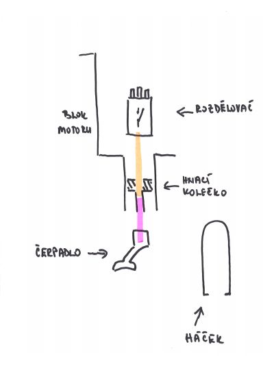

Aha ... rozumím :idea:
Ona Vám ta ulomená hřídel nebude ochotná zaklepáváním spadnout do vany. Zespodu je totiž do tý samý díry olejový čerpadlo ... tedy jeho pohon.
No - můžete vyrobit z tvrdšího drátu dva háčky a zkusit tu zlomenou hřídel rozdělovače vytáhnout ... tedy i s tím hnacím kolečkem. L.

Tohle jsem zatím podrobně nezkoumal, ale jestli to vidím správně, tak kolo na řetězu pohání přes kolmé ozubení rozdělovač, a ten pak přes ten tisícihran hřídel olejového čerpadla....?

Ne tak docela.
Vložené ozubené kolo na rozvodovém řetězu pohání přes kolmé, zcela přesně šnekové, ozubení to kolo (napsal jsem jako hnací kolečko). On je to spíše dutý válec s vnitřním 1000-hranem a na horní části je ozubení pro šnek. A teprve toto kolo pohání (nahoru) rozdělovač a (dolů) olejové čerpadlo. L.

Ok, preskočené ani nakopnuté to neni. Len ja som dement :D pracuje sa na vyprostení tisíchranu

Už jsem v obraze. Luďku. Vždyť to máš krásně nakreslené 8)
Takže tisícihran, ulomený, by měl zůstat vězet v té duté hřídeli, ne......? Pak by neměl být takový problém ho vyndat.

Nejjednodušší vyndání je magnetem a vyndat celé to ozubené kolečko. Při troše štěstí zbytek rozdělovače nepropadne, zůstane přilepený na oleji.

No namagnetizovali sme srobovak a krasne to vyslo von.
Zamdali novy rozdelovac a auto uz zase zije. :) takyyy usmev mam zas na ksichte jak omalovanka zo skolky.
