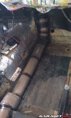

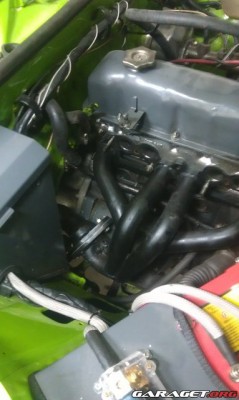

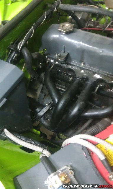

Nove vedenie vyfuku a vlastne zvody
Příspěvek od suhajko »

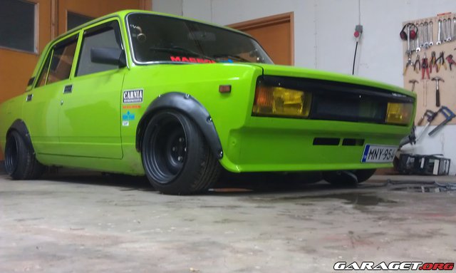

Take som nasiel, myslim ze by to mohlo patrit sem.
Zdroj: http://retrorides.proboards.com/index.c ... 645&page=1

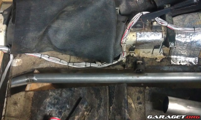

Ja mam 60kovy vyfuk na zavodaku (normalně pod autem) a kdyz jedu na rallye pořádně kudlu tak mi topí do podlahy. Nedokážu si představit, že bych ho měl tažený autem, nehledě na určité netěsnosti ve spojích apod...
Ikdyž ono to vypadá, že to má ještě nečím "oplátované že?". I tak to tam asi pořádně topí :)

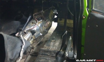

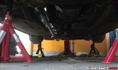

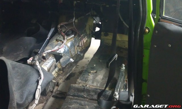

to co vidno v interiery je len tunel v ktorom vedie vyfuk
je to cerstva vec, podla mna to este bude doladovat, tepelna izolacia a pod.
Osobne neviem posudit prinos, na to su tu ini odbornici, len mi to prislo zaujimave.
To auto inak vyzera skor ako 'show car' nez nejake seriozne zavodne. Ale vyzera celkom pekne. Link na zdroj je v predoslom prispevku.

JJ vidim, tak ona to asi v jeho případě byla nutnost, když vidim jak to snižuje :)

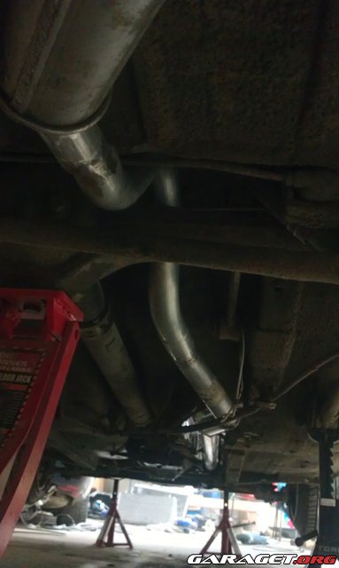

Majo píše:Moznost vyroby z nerezu tu, bohuzial, nie je.
Korozna odolnost tych striebornych dielov je dost dobra. Zvody sa sice opalili, ale zatial necerveneju.
Zato ten koncovy tlmic! Ta cierne farba je zrejme len prevozna! Neviem kolko to mam, mozno mesiac a farba je uz v tahu, veselo si kvitne, vypada otrasne neviem kolko by takto vydrzal :? Treba to natriet alebo este lepsie zohnat niekde firmu, kde sa to da nasopovat hlinikom. V Cechach taka urcite niekde bude len sa treba popytat...
Ja to mam tiez momentalne na seriovom motore. Zalezi na tom, co od toho chces. Ak to chce niekto koli zvuku, tak to ee, velmi to nebasuje :wink: Ovsem ak chces zlepsit vyplach motora, tak to vyznam ma, nebolo by vsak zel, otvorit k tomu aspon sanie...
Ak by bol este dotaz na spotrebu - u mna sa nezmenila - jazdim na LPG.
