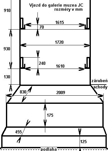

Tak bohužel musíme dobře se rozbíhající akci "odpískat". Po závazném měření bylo zjištěno to , čeho jsem se obával. Vše vysvětlí náčrt vjezdu do galerie (který jsem nakreslil trochu "nestrojařsky" - část v nárysu a část v perspektivě) okótovaný pracovníky muzea a výpis šířek vozů Lada padajících původně v úvahu (Niva je ještě širší).

Důvodem jsou rozměry vstupních vrat a šířka vozů VAZ Lada. I kdyby bylo možno demontovat panty,
zbývaly by do čisté šíře na každé straně cca 2 cm. To spolu se skutečností, že podlaha nepokračuje
v rovině (sebemenší "zhoupnutí" na schodu by znamenalo poškození vozu) vylučuje průjezd jakéhokoli
modelu zmíněné značky. Pro posouzení rozměrů přikládám výpis z prospektů VAZ.

Nebýt tam ty blbé schody, kulata řada by při šikovnosti řidiče projela. Já měřil šíři auta ve výšce cca 300mm, načež šíře vozu byla 1550mm s drobnou rezervou. Horní pant je již vysoko, ničemu nevadí.

Myslím, že nejvíc naštvaný bych měl být já. Když ale uvážím, že by se jediná "leštěnka" v lepším případě odřela a její majitel by mi logicky a právem v tom lepším případě jenom vynadal, vztek mě přechází. Po prvním měření vjezdu mi v muzeu tvrdili, že tam vozy těsně projedou a že mají nájezdy přes schody - od nájezdů jsem potom požadoval mimo výkresu i fotografii.
Nedostal jsem ani jedno, ani druhé, ani požadované detailní foto pantu. Stejně by to asi nic neřešilo. Spodní panty jsou ve výšce středů kol, prostřední ve výšce zrcátek. Proto jsem nakreslil výkres vjezdu, tak, jak jsem ho viděl a zhruba změřil v reálu, odeslal řediteli muzea a požadoval jsem přesné okótování v mm.
Výsledek včetně prospektových rozměrů vozů je uveden výše. Pokud jde o to zvětšení vrat,probírali jsme to také, ale naráží to na odpor památkářů.
Samozřejmě bych byl rád, kdyby mi někdo z Vás potvrdil nebo třeba i vyvrátil můj závěr.
