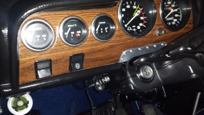

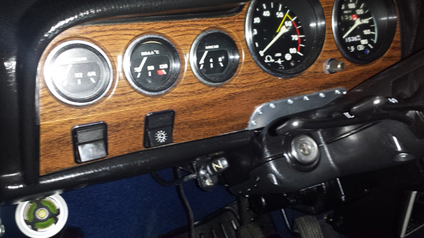

Volantu jsem si také všimnul, pěkné dříví... :D
Kdyby byl ten původní na prodej, klidně beru... :wink:

Majo píše:Parada a aj si prispel k pasivnej bezpecnosti vymenou tyce riadenia za delenu :-)
A vidim, ze aj novy volant dorazil, slint 8-)
No bezpecnost na prvom mieste :lol: volat sadol tak ako som si to predstavoval a nemusim tolko s nim krutit lebo je mensi :D

Jaykee píše:Volantu jsem si také všimnul, pěkné dříví... :D
volant je na predaj akurat si budes musiet nan pockat do novembra lebo by ta postovne zabilo :?

Shackey1 píše:volant je na predaj akurat si budes musiet nan pockat do novembra lebo by ta postovne zabilo :?
A poštovního holuba nemáš? :lol:
To přežiju, uteče to jako voda a origo kormidlo bude pryč :wink:

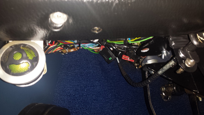

Najazdil som uz okolo 200km s posilovacom a musim povedat ze je to fantazia pokial sa ide pomaly riadi sa lahko s jednou rukou takze cestu po meste alebo parkovanie som si zacal uplne uzivat :D Pri zrychleni posilovac zacne oslabovat ale primerane k rychlosti takze absolutne nehrozi neake nekontrolovane vytocenie volantom ! Davam mu 99 zo 100 bodov a ten jeden stratil len preto lebo konektor cez ktory su napojene senzori je nekvalitny a vypadava je to trochu skoda lebo pri takomto zariadeni by malo vsedtko byt na 200 % ale konektor sa da lahko nahradit takze super :wink:

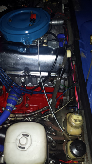

Premiestnenie sytica na lavu stranu . Na zimu velmi dolezita vec :wink:

Re: Montaz elektronickeho posilovaca riadenia do Lady 2103 .
Shackey1 píše:Premiestnenie sytica na lavu stranu . Na zimu velmi dolezita vec :wink:
Z jakého důvodu?
Příspěvky: 6459
kukni fotky a popis na predoslych stranach a pochopis(motor posilovaca riadenia)...
kukam ze pri tej dlzke by bol ideal komplet sytic z nivy

musel som ho premiestnit na opacnu stranu koli posilovacu riadenia . Pdarilo sa mi kupit na ebay univerzalny bolden s lankom plus kus medenej trubky na ten ohyb a funguje to perfektne :roll:
Jo takhle, já myslel, že to má mít nějakou ergonomickou funkci :)
