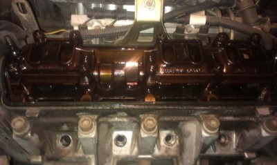

S velkými obtížemi jsem dnes nastartoval. Minutu jsem to musel túrovat a další minutu to šlo velmi nepravidelně. Po zahřátí jsem projel 2 km a motor šel již vcelku klidně. Zapalovací blok a kabely můžeme vyloučit, zkusil jsem obojí přehodit a žádná změna. Svíčky po zahřátí taky, měly správnou barvu, všechny stejně.

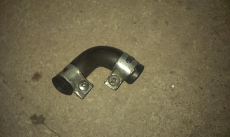

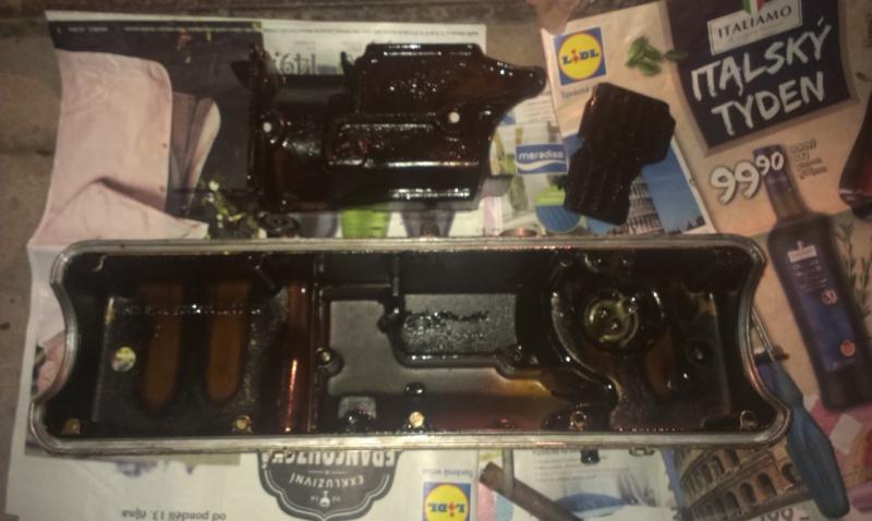

Sejmul jsem víko a jal se vypátrat doporučený odlučovač. Nenalezl jsem žádnou anomálii, nějaký černý karbon, odlučovač to je vlastně jen několik desek na sobě a uprostřed ocelový nýt. Vykoupal jsem desky v acetonu a zas to pěkně složil zpátky. Při skládání zpět mi vůbec nešla namontovat ta nejkratší hadička, byla zkrácená moc u sponky, tzn. nejspíš přisávala vzduch (to by klidně mohla být ta potíž). Nahradil jsem ji tedy starou z bílé, která sedla výborně. Po cca dvou hodinách jsem zkusil opětovný start a zvuk byl normální, motor však nestihl zcela vychladnout.
V hadici odvětrání klikovky byl opět náznak béžového humusu. Voda nijak nezmizela, uvidíme po více km, kouří to dlouhodobě, bílý kouř to není, normální šedý. Spalování fridexu by bylo cítit a to nebylo.

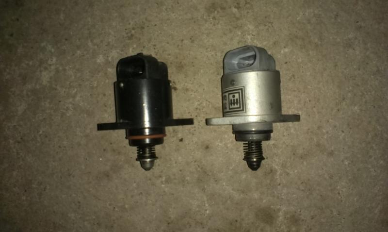

Dnes pokračování - vyměnil jsem motorek škrtící klapky. Měl strašnou vůli do stran i axiální. Náhrádní je "Assembled in Mexico"
Startuje to a jezdí to (2 km).

Omlouvam se, ale motorek klapky tam asi neni. Bud servo volnobehu, nebo snimac polohy klapky. Co z toho mas na mysli? Servo?
Příspěvky: 6301
Re: lada 2112 nejede
servo volnoběhu, nebuď tak akurátní :P
tavri
Příspěvky: 1394
Bydliště: Trutnov
Příspěvek od tavri »
jasně že servo :-) ne ten potenciometr co je nad ním.
snažím se porozumět co píšete zde http://forum.ladaklub.com/viewtopic.php ... 2A#p398085
tak možná jehla je jen povysunutá o cca 2 mm, přičemž nechápu jak se to mohlo stát.
Nebo to má fakt vůli, i když petr hc psal něco o nezničitelnosti tohoto prvku
Možná problém bude hlubší, z motoru cítím detonace a přenos vibrací.
vlevo černý mexický, vpravo stříbrný ruský
Příspěvky: 6301
Nezáleží na tom, jak je povysunutá, řj si s tím stejně vždy zahýbe tam a zpět aby to dostala do výchozí polohy. Důležitý je pouze to aby se to hýbalo a nezůstávalo viset v různých polohách.

Příspěvek od žež »
Nemohu souhlasit, když jsem namontoval novej servo sráč tak jsem měl volnoběh 2500 ot/min :) Opraveno vrácením starého serva. řj si s tím neporadila, možná přes diagnostiku....

Asi bolo to nové čidlo tiež na p. zlé. Pokiaľ viem, tak u Lady sa nič také ako volnobeh nenastavuje, toby si mala RJ ošahať sama aj po výmene kmponentov.
LADA 2112 6.9.2013-
LADA 21214 23.4.2016-
Příspěvky: 6301
Možná by stačilo před spuštěním motoru víckrát zapnout a vypnout zapalování aby se to rozhýbalo, to servo je specifický tím, že řj nemá přímou informaci o jeho poloze, pouze jí dopočítává z toho kolik do něj poslala impulzů (proto si s ním pokaždý zahýbe) z čehož pramení problémy, když vázne a požadovanej počet kroků nevykoná.
