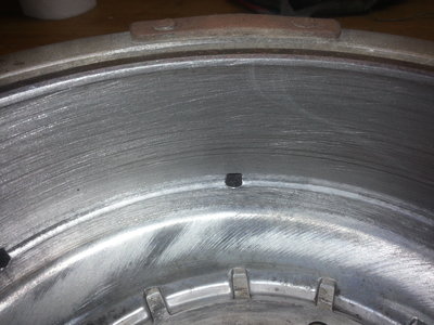

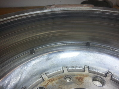

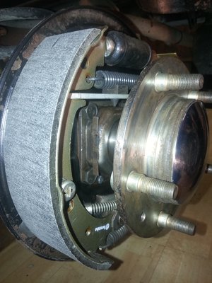

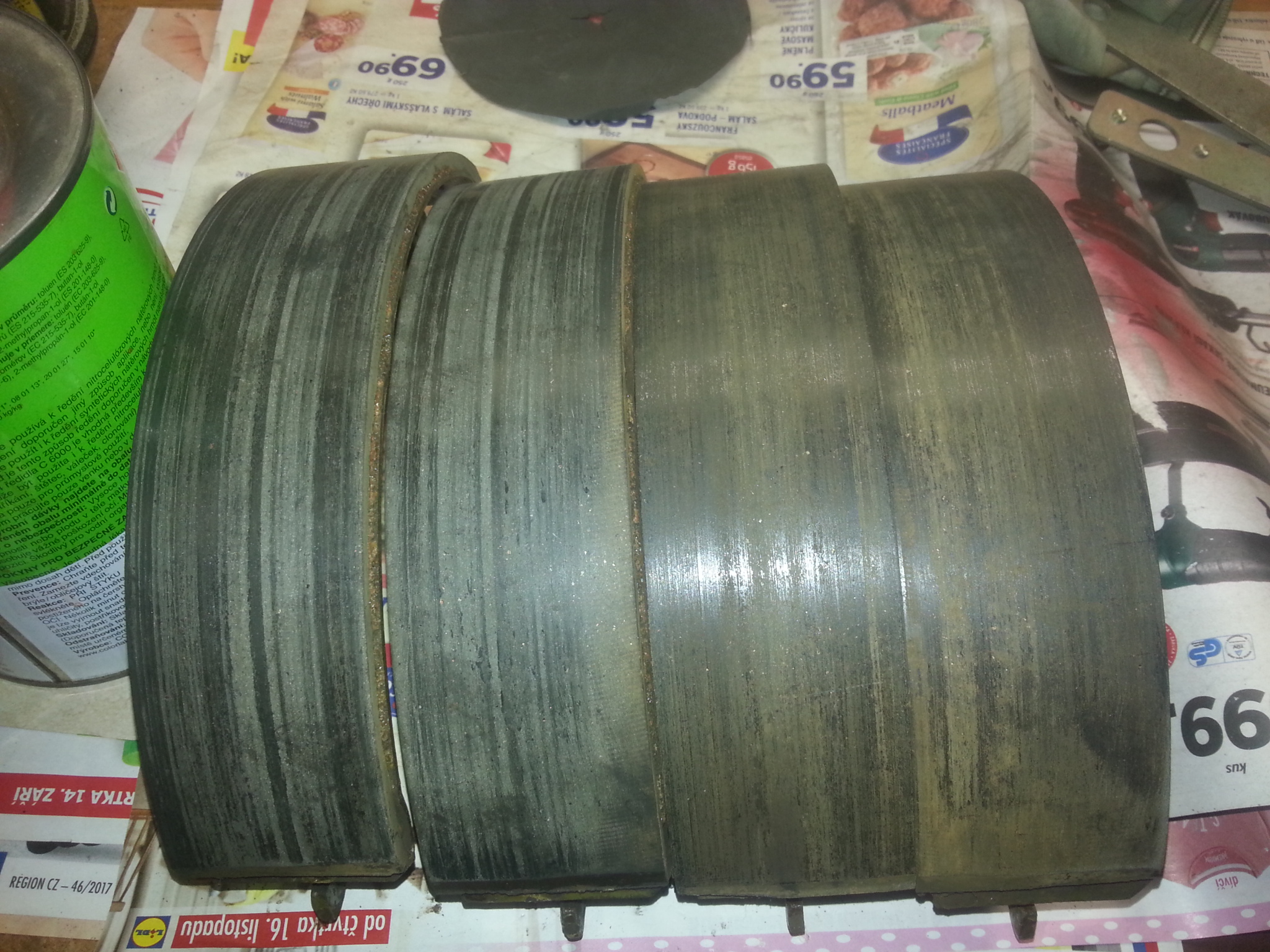

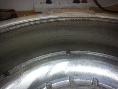

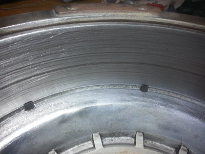

Záhadu-závadu jsem v pátek objasnil, efektivně dořešil (díky!), jen její původní projevy trochu záhadou zůstaly. :dontknow:
Vyměnil jsem pakny, sjednotil pečlivě bubny, levé gufero by bylo lepší ještě vyměnit, popasoval se s tloušťkou nového obložení, nastavil ručku, dojel na STK a ... brzdilo to perfektně! :hello1:
Jak na hydrauliku (to zíral i technik), tak v podstatě na ruční. Tenhle technik zkouší u ručky každé kolo zvlášť, spíš honil brzdný účinek, nakonec tahajíc za ručku oběma rukama zkonstatoval, že tam těch 1,5 tuny dostane. Ve spojení s informací, že jsou nové nezajeté pakny byl k tomu smířlivější.
Takže jsem šťastný, že je to v cajku, už jsem dost klesal na mysli... :oops:
Všem diskutujícím děkuji za podporu, blbá shoda okolností, že původně šla na hydrauliku rozdílně, ALE na ruční souměrně. :koko: :banghead:
Při štelování ručky jsem teď samozřejmě vodítko lanka pořádně vyčistil a namazal, ničím jiným to matení nepřítele asi být nemohlo.
Po bitvě každý generálem jest...

Oblozeni vypada dobře, byla by skoda nechat do nej guferem pustit znova olej :) Na Lancii mi na stk tak testoval zadni bubny az sel jeden do elipsy po odjezdu z prohlidky. Asi jej i koroze oslabila, nebo co.

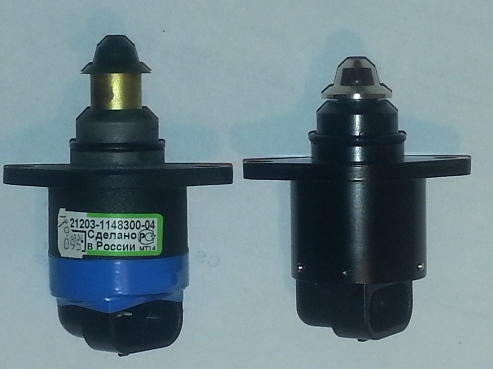

Tak jsem udělal kouřový test na netěsnosti v sání a bylo během 5 vteřin jasno, že volnoběžnému ventilu skoro upadlo víčko. :shock:
Víčko drží tři čepy, visí teď jen na jednom, je vylezlé ven a fučí to tam. Auto šlape jinak jak hodinky, žádné potíže s volnoběhem nejsou. Kdyby byly, našel bych to dřív a nešpekuloval bych tu nad systémem odvětrání nádrže. :!:

Po vyndání ventilu to není o ztracených čepech víčka, ale rozlámaném plášti ventilu. Asi se přidíral a víčko se vytrhlo.
Včera jsem podruhé vyrazil do CSAutoLada, těsnění pod škrtící klapku stále není, ventil jsem koupil. Stál 1 651,-Kč :shock:
Docela chybí nějaký CSAutoLADA e-shop, kde by člověk věděl předem, do čeho jde. V M-Caru je za 730,- ale nesedí kód a tvar jehly.
Je v pěkné modré krabičce, na sobě kód nemá a víčko nemá osazení (snad bude těsnit). Za ty peníze ale bude určitě fungovat na věky. 8)
