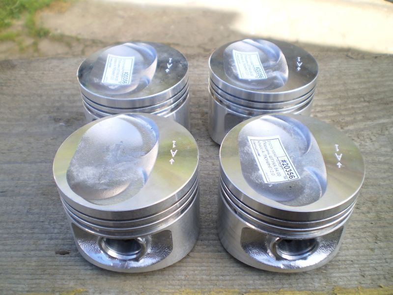

to tak, byva kusok od hranice, ale pre piesty mu musim ist na UA ja :lol:

Ty si ich aj objednaval :D tak dolezite je mat na vsetko ludi :mrgreen:

ešte aj kľuku bude mať odo mňa. :-D

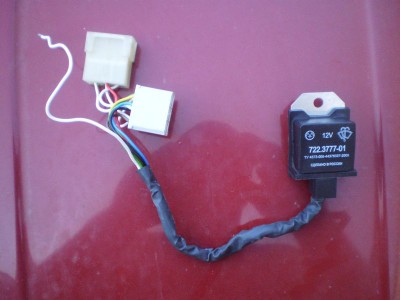

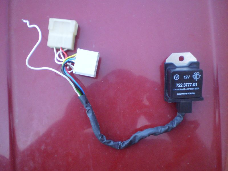

Dlho som tu neprispieval. Kombik za 10 mesiacov najazdil 10tis km, minule mi nadobro odisiel altik (kontrolka presvecovala za jazdy uz od kupy), bol to diodovy mostik a dnes som upgradoval cyklovac za cyklovac s nastavitelnou pauzou.

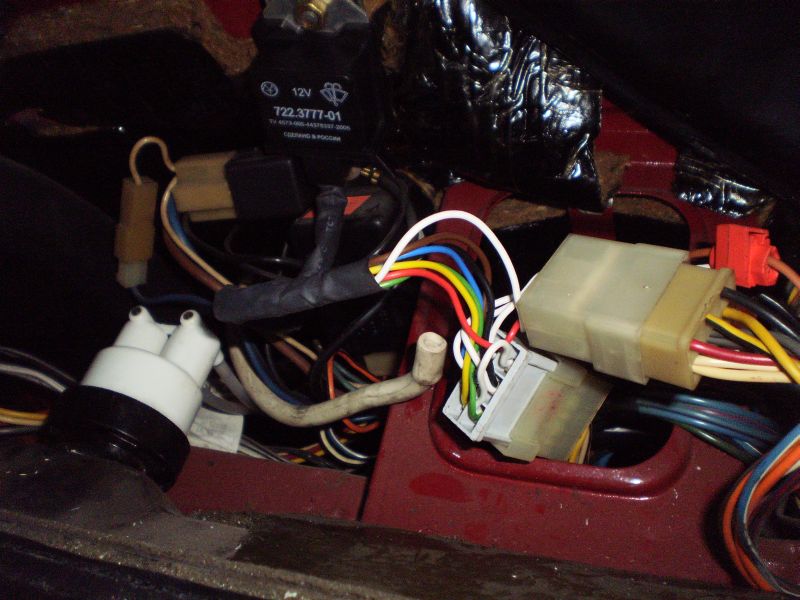

Najdrsnejsie na tom bolo, ze po nastoknuti konektoru sa stierace pustili same od seba a ani po vybrati celeho vehementu nezastavili :D a ked som dal krabicku nakostru, tak vyrazilo poistku. Konektor bol zle napinovany, tak som na nete musel najst schemu :)
