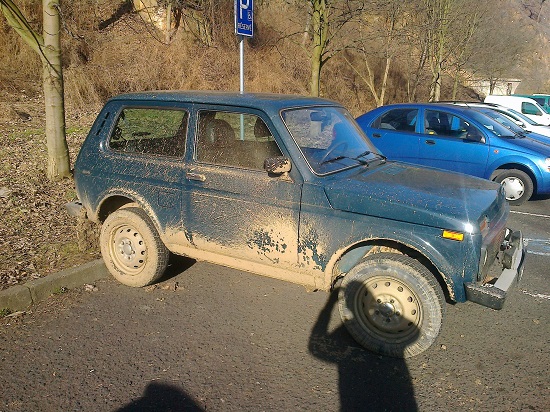

Vevnitř nějak podezřele čistá :D Tak ať slouží jen k radosti, ač bez starostí to nebude :wink:
Re: NIVA nuladvojky
Taky moc líbí, bože jaký já mám Nivácký absťák.
Prozradíš cenu?
Re: NIVA nuladvojky
Vyléčíme :-)

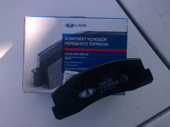

Dneska jsem si koupil originál destičky, takže teď už budou brzdy 100%.
Jo a dával jsem za ní 65000Kč.
