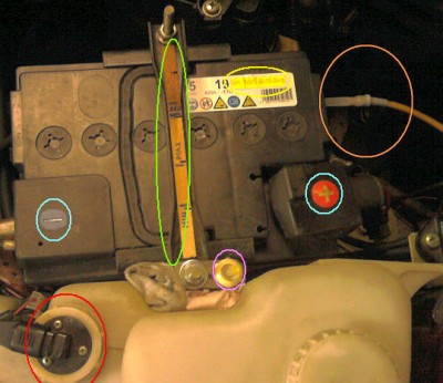

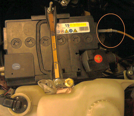

Ještě dodatek k "vychytávkám" okolo aku.
Oranžově - konická koncovka-kryt z injekční jehly s epoxidem vlepenou plastovou hadičkou.
Žlutě - datum uvedení aku do provozu.
Zeleně - měrka na doporučenou výšku hladiny v expanzce.
Modře - označení polarity aba bylo jasno, že jde o pravý aku (ne levý jak má být).
Fialově - konektor pro přenosnou svítílnu s magnety (z 2104).
Červeně - opravené čidlo hladiny kapaliny do ostřikovačů (jazýčkový kontakt ze snimače cyklotachometru zalitý do pův. čidla parafinem).
