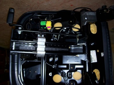

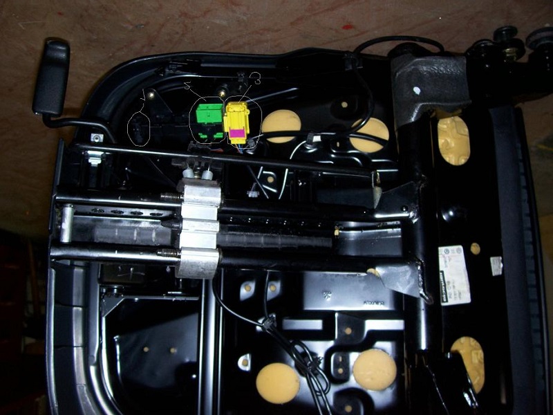

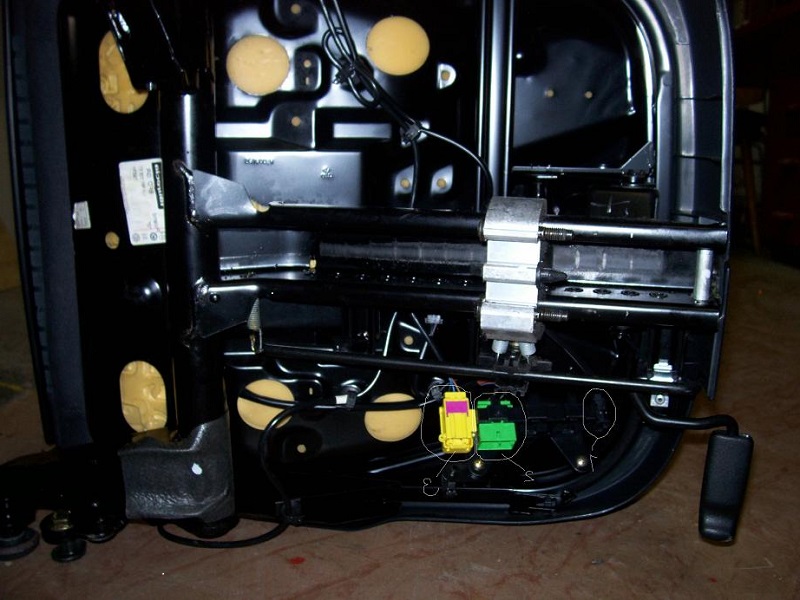

Majo dik za radu len velmi mi to problem nevyriesilo a to taky ze tie pojazdy(kolajnicky) ktore mas po bokoch ja nemam takze musim hútať ďalej.Skusim ju odfotit zo spodu a prilepim ju sem dnes vecer.
Re: Sedačky - NIVA
Fuha, tak toto vyzera dost narocne na montaz, to si z fotiek neviem absolutne predstavit uchytit to. To bude fakt pekna fuska. Este ma napadlo to odrezat a pouzit Nivacke kolajnicky, ale to si neviem predstavit ako potom zachovat napr vyskove nastavovanie a sklapanie.

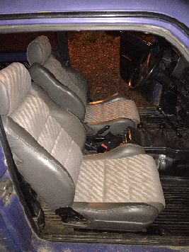

Zdravim když už jsem narazil na toto téma taky přidám fotku výměny sedaček
Jinak jsou z Rovera GTI oproti ruským libový posez
Kdyby někdo mel zájem o origo mohu za nákej peníz prodat nejsou zničené v pekném stavu

2 Pertlik:
parada.
Já mám ridicovu nejakou z peugeota v tragickem stavu, spolujezdcovu niva v prumernem stavu. Sehnal jsem si ridicovu nivackou, ale nejakej specialista, který montoval tu peugeotackou vse vyrezal
i tu výztuhu, která jde pod sedačkou :/ a chytil ji jen vepředu 2ks sroubu skrz podlahu, na STK jsem ji ještě prichytil vzadu.
U té nivácké, co jsem si sehnal mam nejakou odlomenou kolejničku, tak to privarim a pak budu muset udelat puvodni uchyty na aute...

davat spat nivacke je trochu extrem, uz ked to mas vyrezane, spekuloval by som o sade lepsich
tie roveracke vyzeraju super. vyzeraju akoby tam origo patrili
Re: Sedačky - NIVA
Nivacky bych zpet urcite nedaval spis sezen nejake "sportovni". Ty roveracke jsem koupil kus za 600,- (ridicova byla roztrhla v bocnici ve svu - zasití nez jsem na to prisel tak asi 8 hodin prace)
pak sem je tam 9 hodin montoval. Nebylo to slozitý spís vymyslet jak nakonec jsem nasel pasovinu kterou sem polozil na puvodni uchyty a vystredil tak aby me na to sedeli kolejnice z rovera pak uz jen zpravne navrtat 4 diry a bylo to cajk

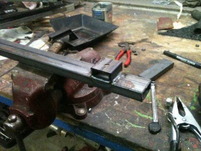

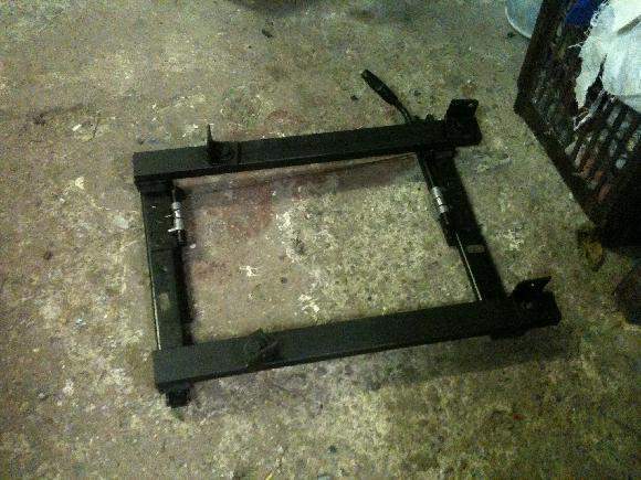

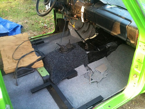

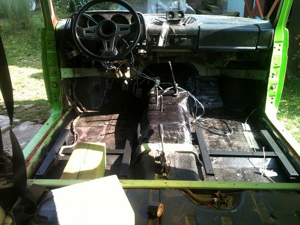

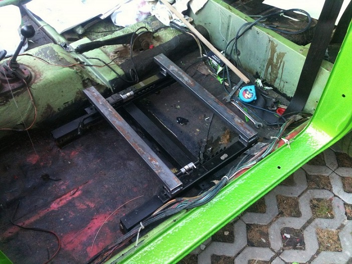

Před časem jsem taky předělával sedačky.
Původní systém jsem celý vyhodil. Vytvořil jsem konstrukci dvou souběžných jaklů který jsem vpředu umístil na původní místo držáků sedačky a vzadu nabodoval k příčnému nosníku.
Na tyto dva souběžné jakly jsem umístil pojezdy z jiného auta (tuším, že favorit) a dvěma šrouby jsem uchytil na každé straně.
Na vrchní stranu pojezdů jsem vytvořil z jaklů čtverec a na tento čtverec jsem připevnil sedačku tak, aby byla rovně, ve středu volantu atd.
Sedačky se dájí i výškově libovolně nastavovat pomocí podložek - čtverečků z jaklu.
Sedačky jsou to z Opelu coupé (sklápěcí) a mají i airbag...
