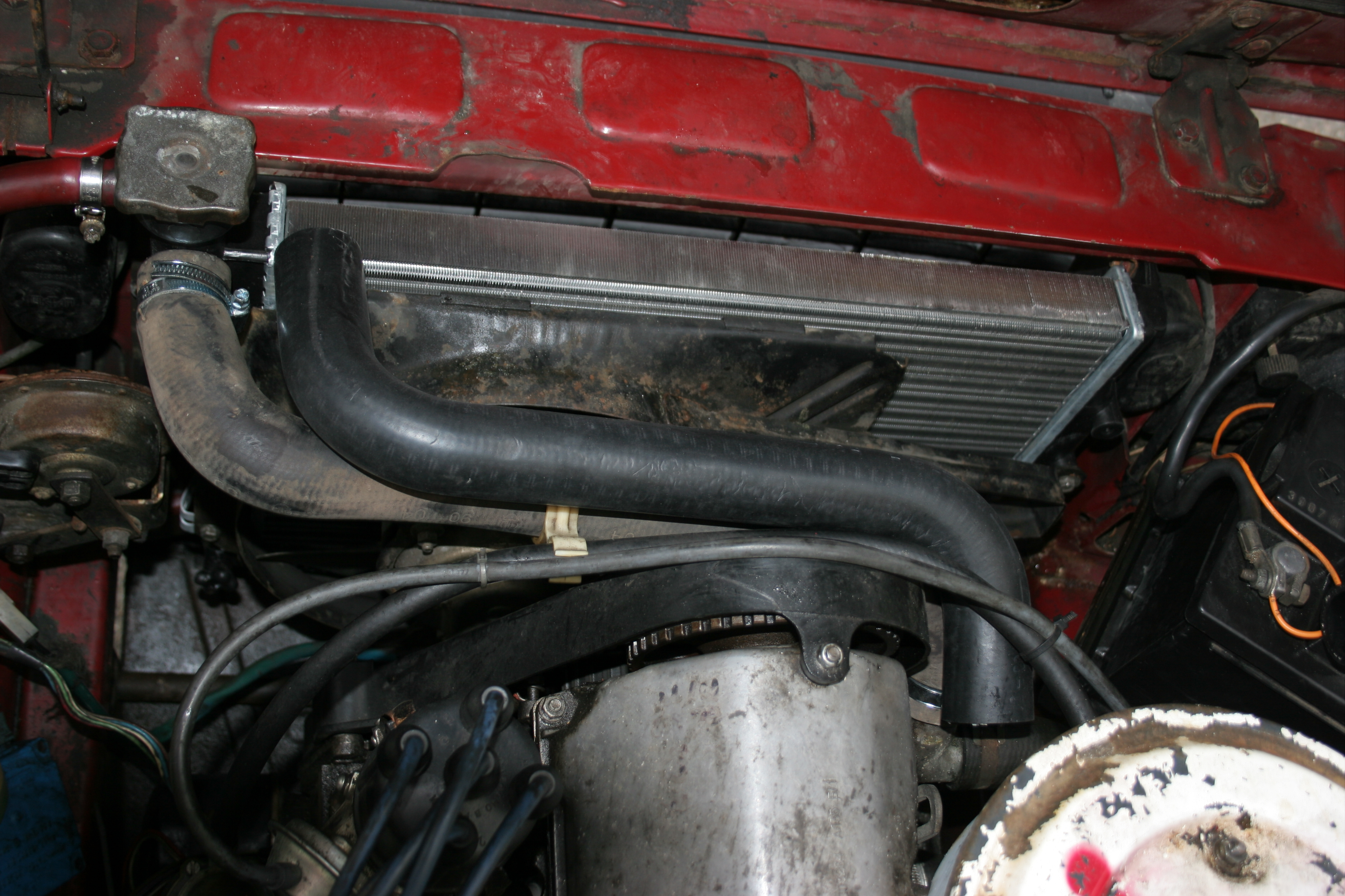

U chladiče byla pod termospínačem opravdu měděná podložka. Dneska jsem chladič vyměnil. Chladič AL pasuje dobře. Nejsem si úplně jistý horní hadicí. Protože jsem koupil novou, která měla nepatrně kratší oba zahnuté konce a nedostal bych ji tam vůbec. Použil jsme původní, která je nepatrně delší. Ale i tak jí chybí na dlouhém těle asi 5cm délky. Je to pěkně našponovaný s ohledem na umístění horní trubky chladiče víc vlevo. Moc se mi to nelíbí. Uvažuju, že jí později uprostřed říznu a nastavím trubkou o těch cca 5 cm. Zase aby člověk všechno předělával i když kupuje nový díl.
Re: Vyčištění chladící soustavy
Psal jsem ti, ze je potreba horni delsi hadice. Na konevce ji maji, musis rict, ze chces hadici pro hlinikovy chladic.tomass píše:U chladiče byla pod termospínačem opravdu měděná podložka. Dneska jsem chladič vyměnil. Chladič AL pasuje dobře. Nejsem si úplně jistý horní hadicí. Protože jsem koupil novou, která měla nepatrně kratší oba zahnuté konce a nedostal bych ji tam vůbec. Použil jsme původní, která je nepatrně delší. Ale i tak jí chybí na dlouhém těle asi 5cm délky. Je to pěkně našponovaný s ohledem na umístění horní trubky chladiče víc vlevo. Moc se mi to nelíbí. Uvažuju, že jí později uprostřed říznu a nastavím trubkou o těch cca 5 cm. Zase aby člověk všechno předělával i když kupuje nový díl.

Trocha inspirace http://koko-loko.rajce.idnes.cz/VAZ_210 ... 0466_2.JPG .

Perfektně tam sedí roura od starého vysavače

Já použil kus lokomotivní antény zničené padlou trolejí

Když kupuju novej chladič i s hadicema, tak prostě někdo udělal chybu. Není to tím, že bych si neřekl. V tom případě jsou asi 3 horní hadice. Poctivá na mosazný, nepoctivá asi o 2 cm kratší z každého zahnutého konce (tu právě mám a nejde použít) a pak ta třetí k hliníkovému, kterou nemám.
