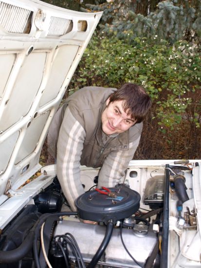

Dneska jsem navštívil Kopříka, zastihnul jsem jej nešťastného šťastně se usmívajícího nad "Rozmarem" - viz foto :)

co to děláš kopŕíku? :D
Re: Koprův Rozmar 2105
menil som termostat zbytečně , dle rady Pátrače, jsem vůz dnes postavil do kopce sundal vrchní hadici od topení a po minutě začala téct voda a odvzdušněno a hotovo ,ventil topení vyměněn a auto je připraveno na ježdění :wink: 8)
