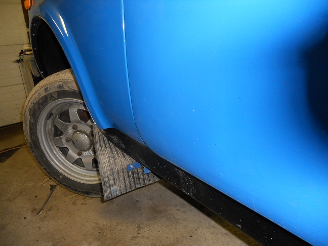

jaké máte přední zástěrky na svojich nivách?
Tady sypou silničáři pískem a štěrkem a mám opískované prahy od předních kol

ja tuzing
sparco, take velke hovada, asi 20x40cm

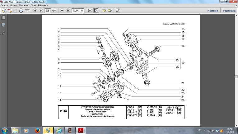

Pánové, kde se nechaj sehnat bronzové futra do skříňky řízení? Ložiska a gufera mám, futra nemaj a potřebuji je
je to číslo 20
2101-3401076-01 2ks Lenkwellenbuchse,,,Douille d’arbre porte-galet,,,,Bush, drop arm shaft
je to číslo 20

tie bronzove puzdra asi v cz nezozenies, jedine nechat si ich vytocit nejakemu sustruznikovi. Alebo z UA?
