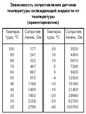

Na čidlo teploty bych se teď vykašlal, pokud ti to nehlásí chybu 23 nebo 25, tak asi funguje. Jinak se dá proměřit ohmmetrem, závislost na teplotě by měla být plusmínus takováhle:

To DVK - obávám se, že jde o tabulku k MPI, kde je jiné čidlo - viz příloha.

Tak teď jsem se v tom ztratil. Tabulku jsem vzal z manuálu k 1.7SPi, z diagnostické karty "Teplota vzduchu", ale v jejím záhlaví bylo napsané "Čidlo teploty chaldící kapaliny" ... což jsem považoval za tiskovou chybu. Tak teď nevím ...

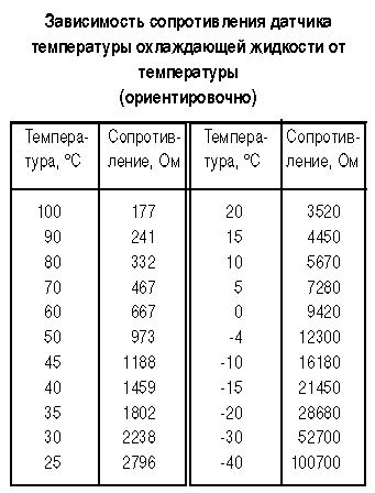

Je to skutečně tabulka pro čidlo teploty chladící kapaliny.Zde originál v ruštině.

A není možné, že se jedná o stejné čidlo (stejný typ termistoru) pouze s jiným typem zástavby a uchycení ?
