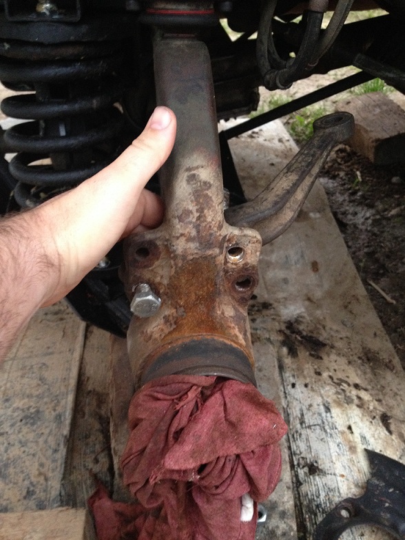

No já to vyřešil následovně, jako na obrázku.
Vyvrtal jsem jednu díru a páka přijde takto nakřivo.. Sice bych jí nejraději dal rovně ale to bych musel předělávat, převrtávat nebo jinak upravovat horní uchycení držáku brzdiče - a do toho se mi zasahovat nechce. Ale na druhou stranu místo pro čep bude výš a to, že bude čep trochu nakloněn mu ale prozatimních zkoušek vadit asi nebude ani v rejdech když je těhlice úplně dole.

No to je právě i důvod, proč se tomu vaření v takhle důležitých věci jako je řízení atd, vyhýbám.. Protože představa, že to praskne na dálnici když vymetu nějakou jámu mě jako dost děsí..

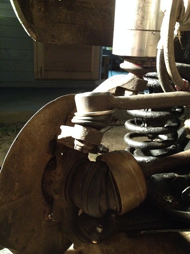

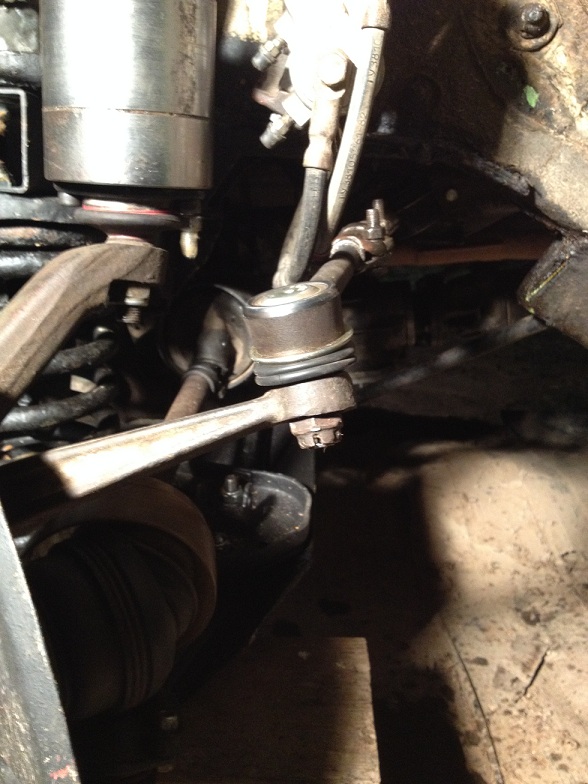

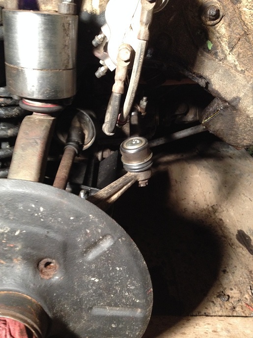

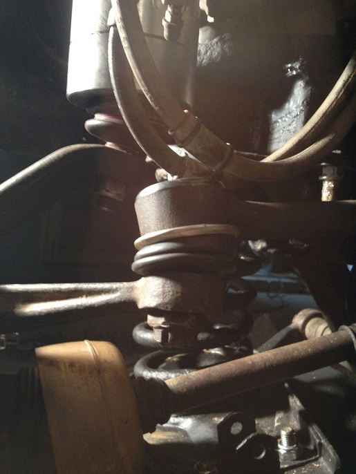

Pro inspiraci nebo případné dotazy dalších předělávších:
Po asi 3 vrtácích a hodně trpělivosti jsem vyvrtal díry to těhlice a umístil táhlo a čep.
V levém rejdu a rovně je to v pohodě akorát v pravém rejdu je čep hodně vyhnutý.
Nutno podotknout, že je kolo úplně dole, že čep má ještě prostor dál, kam se vyklonit. To ostatně dokazuje i jeho konstrukce (na fotce bez manžety). Je to mírně kostrbaté, asi by to šlo vyřešit i jinak ale když se vykašlem na pocity, mohlo by to být bezproblémové řešení.
Názory?

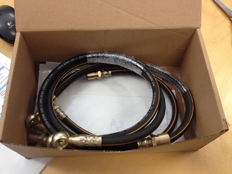

Vážené osazenstvo,
opět pár věk k tématu, snad by se to mohlo ještě někomu hodit...
Včera přišly prodloužené hadice.
Jsou od firmy Garance Slavičín, dělají to normálně z asi 3 vrstvýho Semperitu.
Stránky: http://www.garance-slavicin.cz/
Vše se vyřešilo asi třemi maily stylem "chtěl bych komplet hadice na Nivu +150 mm" a oni, jasně, ok, není problém, pošlete adresu.
Hadice vyšla na 150 Kč, takže všech pět s poštovným na cca 900 Kč s daní.
A díky Luďkovi, který mě navedl na firmu, která mě navedla na tuhle firmu!

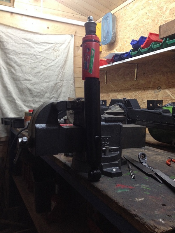

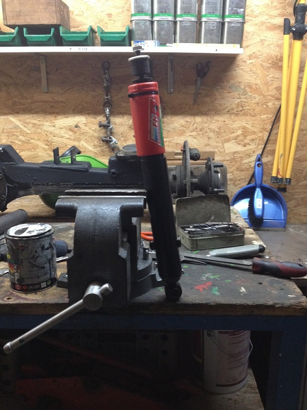

Pánové opět přispívám svou konstrukční troškou pro možné budoucí zvedače.
Od vás bych poprosil:
Hate! Do mě! Zbuzerujte to, co je špatně! Potřebuju kritiku! Třeba jsem něco udělal jinak, šlo by to líp a mě to nenapadlo!
Takže bez servítek se do mě opřete! Díky!
Takže problém nastal s předními tlumiči. Nivácký tlumiče jsou krátký. Takže zbyly dvě možnosti:
1) Koupit jiné tlumiče, z jiného auta. Co se jsem tak zběžně koukal, měly by pasovat například z Wranglera.
2) Upravit nějakým způsobem horní uložení, dolní uložení nebo samotný tlumič.
Opět jsem zvolil cestu nejmenšího odporu a i nákladů (Kvalitnější tlumič z Wranglera cca 1500 Kč / Kus po slevě).
Zasahovat do původní konstrukce se mi nechtělo (výrazně převařovat hodní uchycení, někam ho posouvat nebo upravovat dolní - při výkyvu by tlumič opisoval dlouhou dráhu na dolním šroubu).
Takže jsem se rozhodl prodloužit Nivácký tlumič.
Jednoduše jsem ho vložil do ohřáté silnostěnné trubky, stáhl, dole uchytil za oko šroubem vedoucím skrz trubku a na konec trubky navařil spodek starého tlumiče.
Funkčnost se nezměnila, akorát je o 10 cm delší.
Ještě jsem na tom nejel. Uvidím, jaké v tom budou/nebudou vznikat vůle nebo jak to bude/nebude fungovat..
Ocením názory!
Ocením názory!
Re: Přizvednutí nivy
myslim, ze tomu nie je co vytknut, pekne. Kukam v pozadi je zadna naprava, ako si ju vyztuzoval? Zvacsa byva dost ohnuta a zvaranie to moze este zhorsit, vyrobil si si nieco na jej zafixovanie pocas zvarania?
