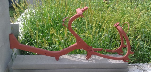

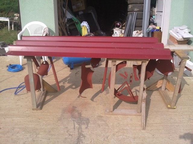

keby ste chceli vedet moj posutp tak bieda, gitujem a brusim, tam neni milimetra rovneho plechu
a lestim kartre to je zas never ending story ta motorka vystartuje tak mozno buduci rok a ked som zistil ze este budem potrebovat skoro 2000kc len za lak skoro ma odviezli

na nadrzi bola jedna preliacina aleje to na tom gulatom mieste takze sa to snazim neak dorovnat, a blatnik predny na spodnej strane bol neaky dodzubkany, viem ze uz ani original nebolo nic moc ale ja to chcem mat tip top
a este na prsickach gitujem take drobnosti jedna sa o mikrometre ale viem ze keby to neham tak a nalakujem bol by som nasrany ze som sa s tym nepohral. takze sa s tym proste hram prachy na lak nemam takze sa hram co ti na to poviem,
no chyba mi este kupit, elektroinstalace, a este furt mi neprisli veci z chromovania ! takze aj keby mam lak nepohnem sa
ale to lestenie decka to vam neprajem
