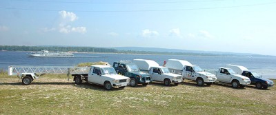

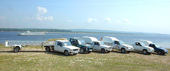

Sice tady najsou všechny modely

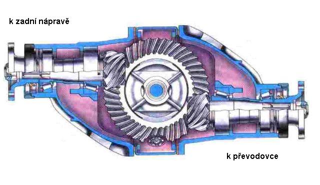

ale teda vystudoval som strojarsku priemyslovku ale fakt si neako nedokazem predstavit ako tam budu oba tie difi pohanane :roll: fakt by som cel videt volaku schemu alebo nazivo

ger007 píše:ale teda vystudoval som strojarsku priemyslovku ale fakt si neako nedokazem predstavit ako tam budu oba tie difi pohanane :roll: fakt by som cel videt volaku schemu alebo nazivo
Já jsem tu nápravu neprohlížel, ale dokážu si živě představit tu prostřední nápravu akorát s vývody jak dopředu tak dozadu. A zadní by se musela otočit, akorát nevím jak dobře by se pak mazaly vrchní vývody :? Přikládám obrázek upraveného diferenciálu v řezu.
diferák prostřední nápravy na šestikolku

mno hned je mi to jasnejsie :wink: akurat teda dostavame sa tam kde sme uz boli tj museli by vyvyjat este jeden dif :P

ger007 píše:mno hned je mi to jasnejsie :wink: akurat teda dostavame sa tam kde sme uz boli tj museli by vyvyjat este jeden dif :P
Prakticky nemusí, jen se upraví skříň a doladí detaily, jinak výstup je totožný se vstupem do převodovky.

Trabantolog píše:Já jsem tu nápravu neprohlížel, ale dokážu si živě představit tu prostřední nápravu akorát s vývody jak dopředu tak dozadu. A zadní by se musela otočit, akorát nevím jak dobře by se pak mazaly vrchní vývody Přikládám obrázek upraveného diferenciálu v řezu.
Jako hele .... když tak koukám na ten obrázek - tak si říkám: vždyť je to zcela jednoduché!
Přední část/obal diferenciálu je přece odnímatelná - je na (asi) 9 šroubech. Nikde tedy nevidím vážný důvod proti tomu, aby se zadní část/obal diferenciálu také "odřízl" - odfrézoval a narouboval se na něj druhý předek :idea: .
.... :shock: ... asi jsem velký snílek. L.
PS: ale dle Sašova: Never more never .... už vidím Trabantologa, jak vleče zadní nápravu do soustružnické dílny :D
Luděk Musil píše:už vidím Trabantologa, jak vleče zadní nápravu do soustružnické dílny
"Neříkej-dvakrát" Jen na to těď není počasí a nějaká náprava "venku" . Ten člověk udělá skoro cokoli , stačí kouknout na jeho stránky .
