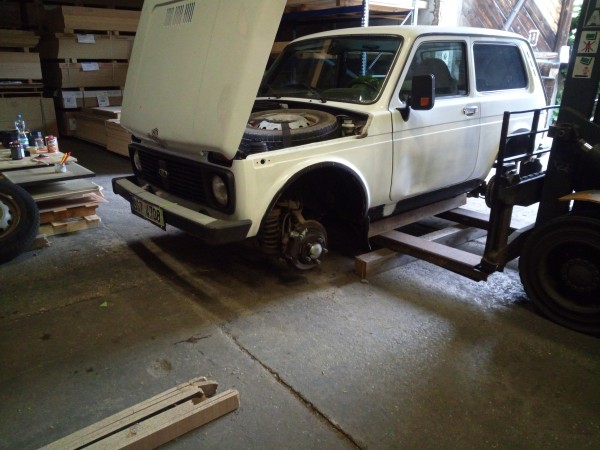

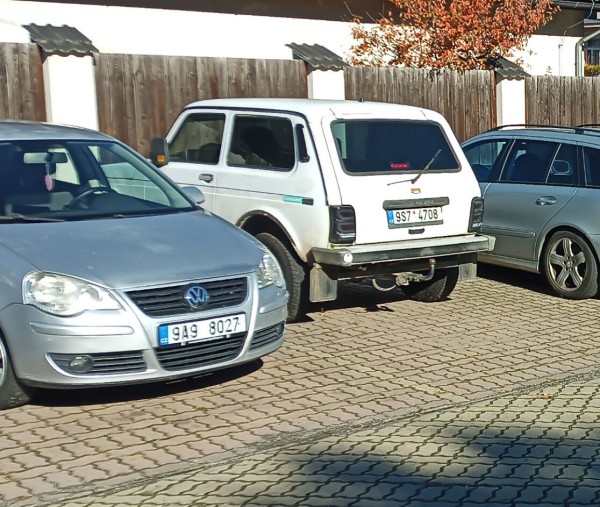

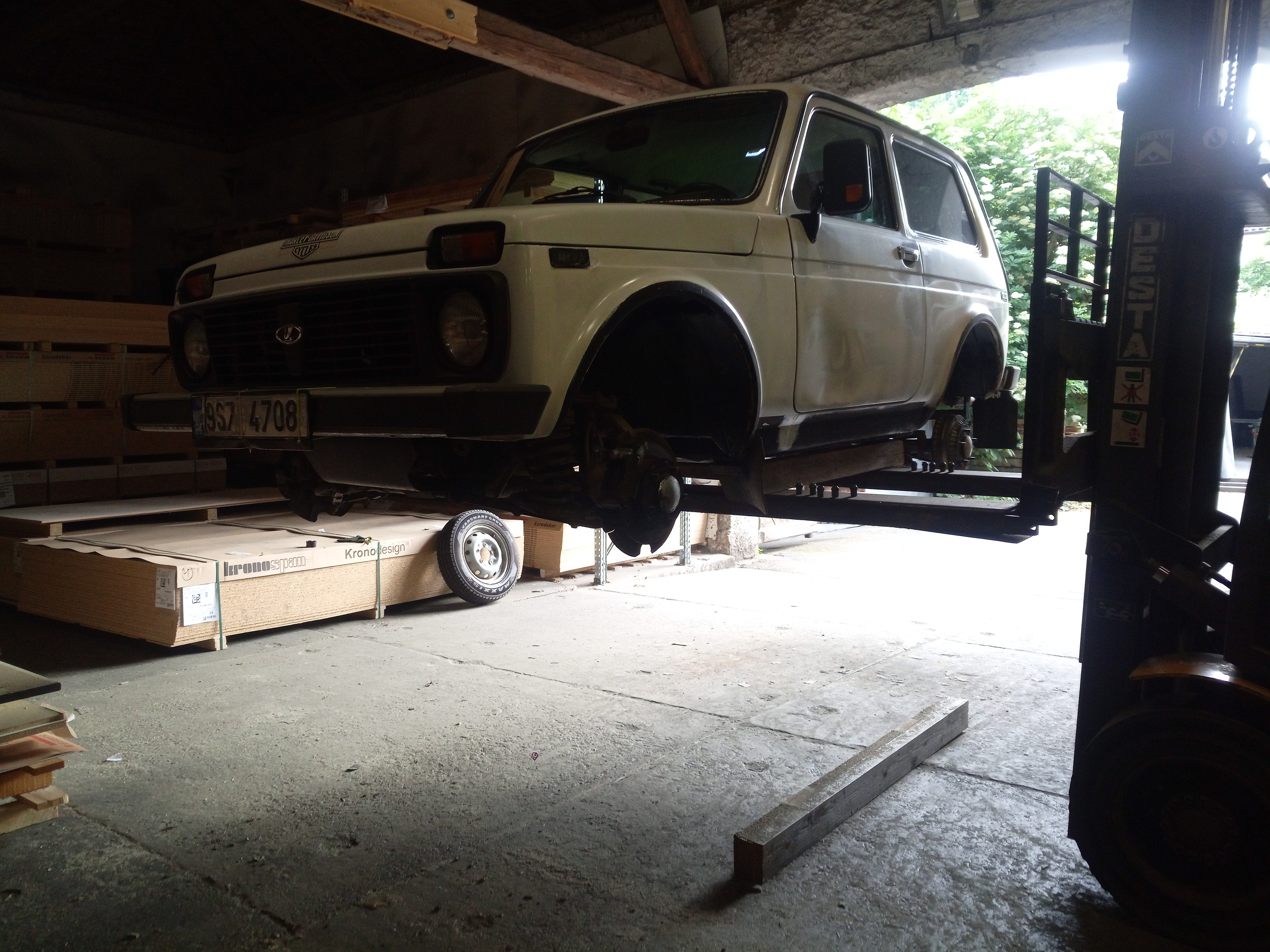

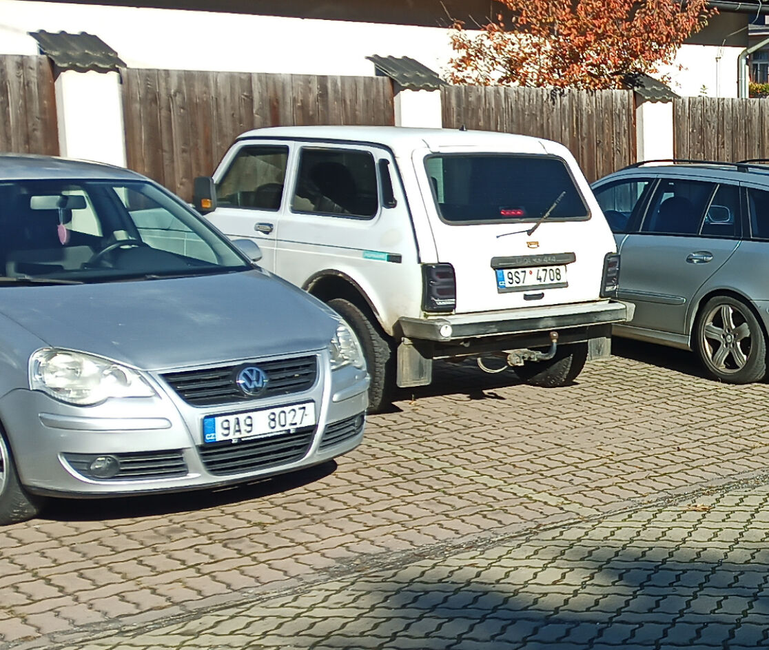

Já jsem si tam dal tyhle zrcátka. Montujou se dvouma šroubama do původního závitu ze zhora a jedním z boku. Obič nabízí za 7 stovek pár, já je mám vyhřívaný s blinkry za 1400,-
George_S76
Příspěvky: 69
Registrován: pát srp 14, 2020 18:46
Bydliště: Všenory
Re: O zrkadlách na Nivu..
Příspěvek od George_S76 »
Tady jsem našel lepší fotky z lepším detailem.
Tady je vidět sklopené
