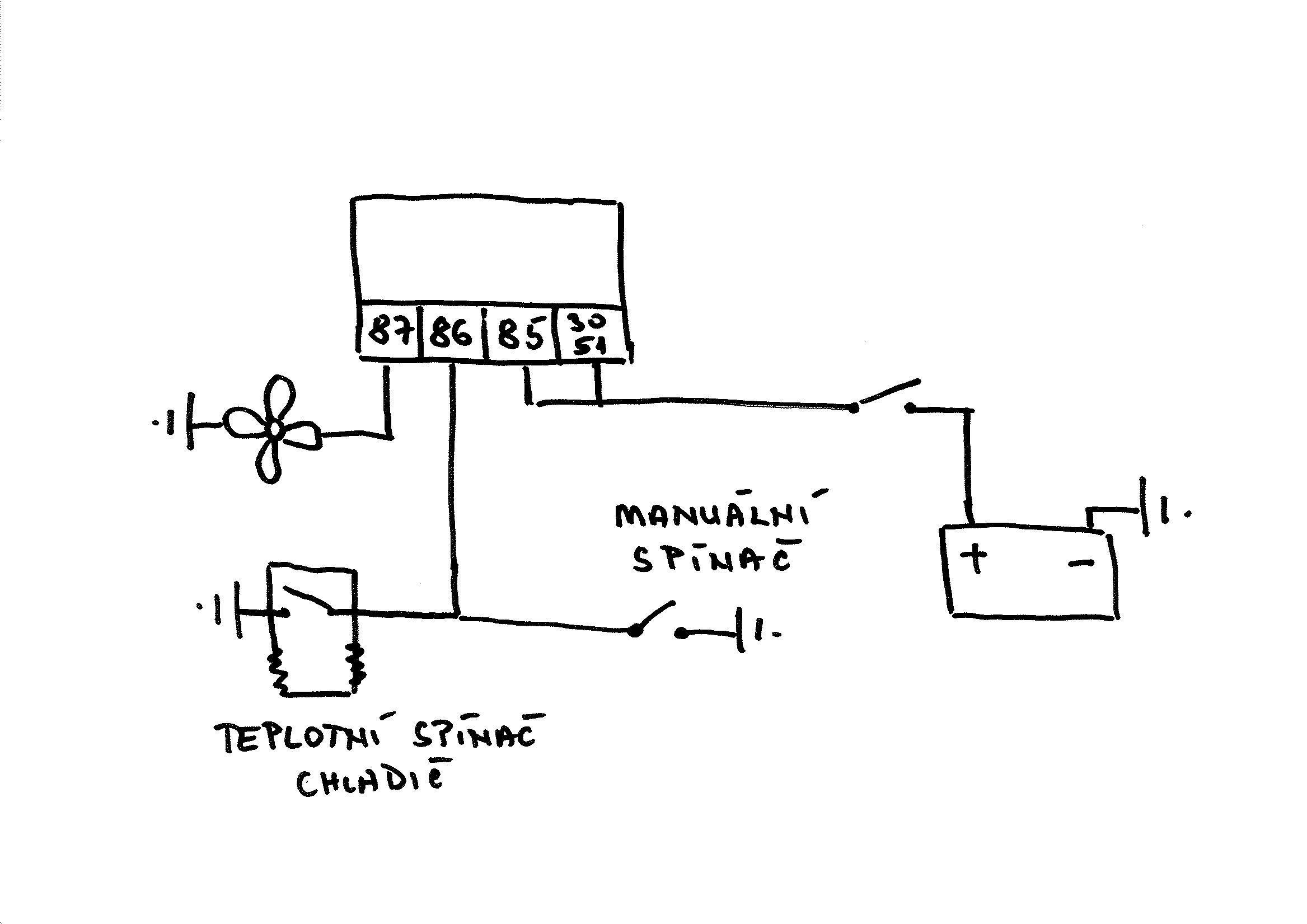

Mara píše:... spinac nejlepe pouzit teplotni od sahary, ... .
:?: Tomu nerozumím :scratch: .
Spínač můžeš použít jakýkoliv manuální k zabudování do palubní desky, třeba originální kolébkový Lada (třeba ventilátor) nebo třeba tento od Konráda: http://www.conrad.cz/kolebkovy-prepinac ... ve-spinace .
A s těmi dráty z pračky bych byl opatrnější :idea: .
Na ovládací obvod (85 a 86) postačí tenké kabely - protéká tudy (téměř) žádný proud.
Ale do silového okruhu je třeba užít silnější kabely, minimálně čtverečný milimetr průřezu :idea: . L.

Na chladici z una je "cidlo" teploty vody, to jsem myslel, ze je nejaky teplotni spinac, ktery sepne ventilator pri urcite teplote a ten bych nejak zkusil zabudovat a napojit k rele jako spinac automaticky. Pokud to tak jde. Na hlavni proud bych dodrzel prumer kablu z odstrihnuteho konektoru, tenkemu by mohlo byt horko :D
\/ \/ \/ \/ ("šipka dolu")
To, je dobre řešeni, diky Luďku. Tim odpada verze pokus/omyl (nehledě na řádky níže). Zkusim vyjit z dilu co mi lezi navic a cidlo nekde u stare řady uz bylo popsano, ze jde vměstnat na hadici k chladici na nejaky mezikus. Pripadne by mohl pasovat cely Uno chladic 1,5i s cidlem.

Ano, takto lze.
Však je jednodušší sehnat si originální chladič s již zabudovaným teplotním čidlem. Potom lze, ano, udělat zapojení (jednou větví) jako automatiku - přes čidlo, a další (druhou větví) manuální spínání. To manuální spínání proto, aby bylo možno ventilátor kdykoliv (v předstihu) zapnout.
Potom by šlo udělat elektrické zapojení např. takto:
PS: předchozí schéma bylo upraveno tak, aby zapojení ovládací části relé si bylo co nejpodobnější.

K variante na 1,7i kedy je relé ovládania ventilátora chladiacej sústavy ovládané RJ je možné čierno červený vodič (pin 86 na relé a pin C1 na RJ) odpojiť od RJ a nahradiť manuálnym spínačom ku kostre? Aké by bolo zapojenie keby som chcel mať zapojené obidve paralelne? stačila by jednosmerná dióda smerom od RJ?
Příspěvky: 6456
Re: Ventilátory spousteji kolem 90stupnu
Funguje to aj bez diódy.
Příspěvky: 11745
Na m7.9.7 treba aj diodu, inak pri vypnuti zapalovania ostava zapalovanie visiet do vypnutia hlavneho rele. Ale tusim iba vtedy ak sa pouzije vypinac so zapojenou kontrolkou
