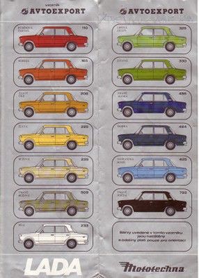

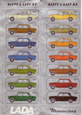

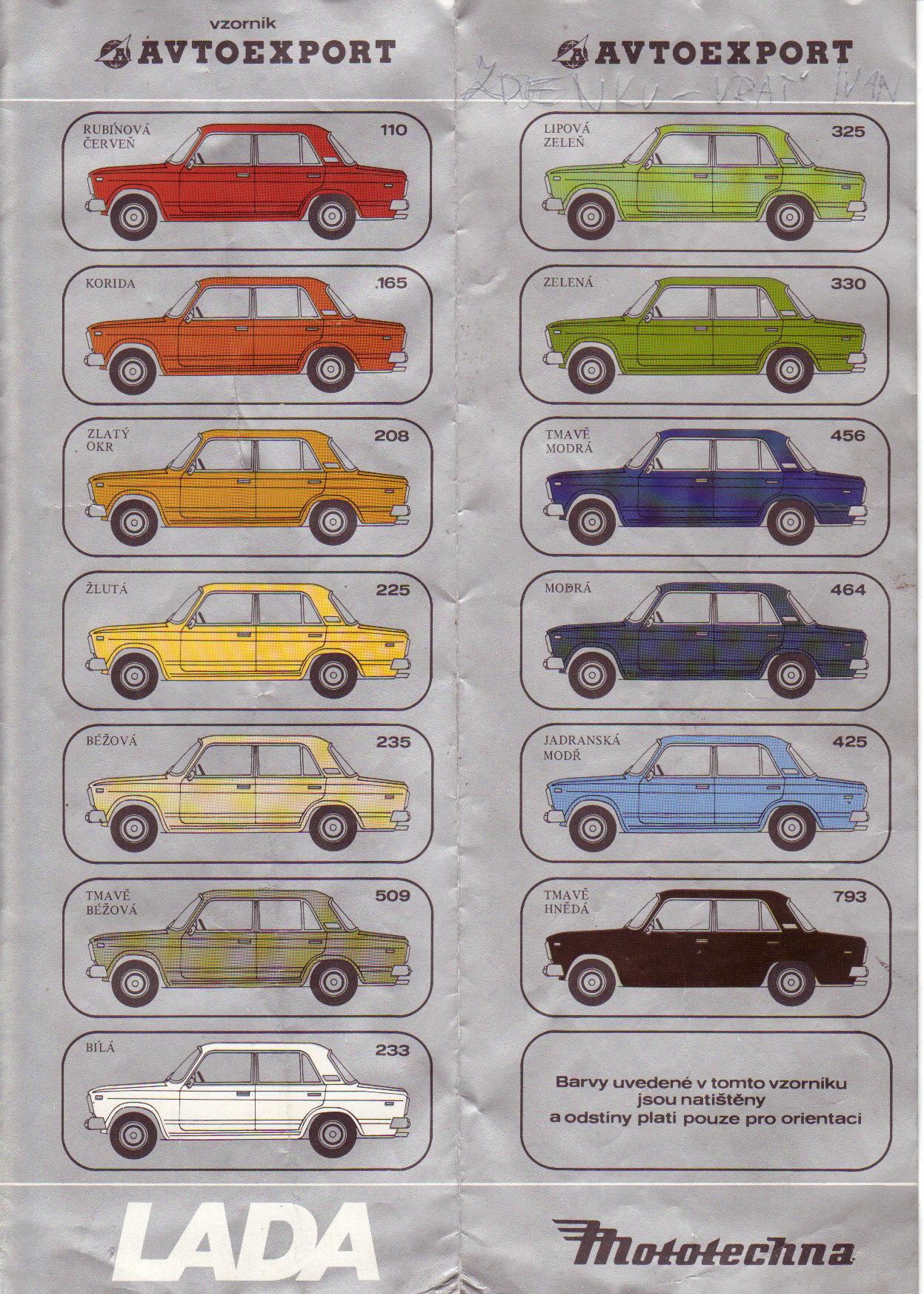

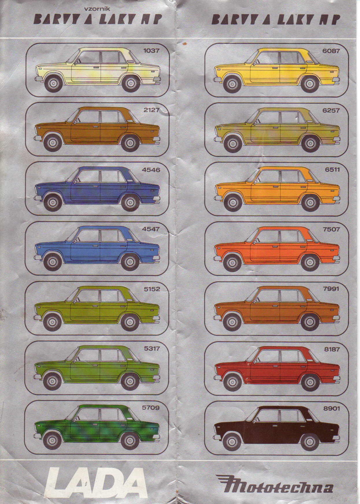

zdravím všetkých ladistov :) po dlhej dobe opať píšem lebo na aute sa udialy nejaké veci, okrem iného auto absolvovalo mierny servis motora (vymena AC pumpy,nastavenie ventilov,palec rozdelovaca,cistenie karburatora a nanovo jeho nastavenie,vymena oleja v motore, vymena brzdovej kvapaliny + brzdove dosticky a vzadu valceky,pretesnenie spojkoveho valca,atd) no hlavne konečne som sa dostal k vyváraniu a výmene predných blatníkov :) - foto tu : http://toffi.rajce.idnes.cz/Vyvaranie_2101 auto sa priravuje na striekanie "všetkého čierneho" z vonkajšej strany karosérie, no teraz rieším dilemu striekania a to takú že zháňam číslo farby na mojej lade, viem že som ich tu už raz niekde videl, ale nedarí sa mi to teraz nájsť :( mohli by ste ju niekto identifikovať,prípadne poslať link na topic ? keby dačo viac fotiek ešte s pôvodnými blatníkmi mám v popise...
následne keď bude auto nastriekané mám v pláne znižovať :)
ďakujem za odpoved

Příspěvek od ToFFi »
dakujem :) len teraz ktore cislo je cislo tej farby, 208 na druhom obrazku alebo 6511 na prvom ? :D budu mi podla tohto cisla vediet vydat farbu aj v sucastnosti ? (ja len ci tento odtien ma stale rovnake oznacenie)
VAZ 2101 r.v.1978 - komplet foto z renovácie
Příspěvky: 9552
Re: ToFFiho 2101
základní značení barev (třímístné) je originál Lada. Čtyřmístné je přepočet na vzorníky Československé BAL (ano, opravdu BAL). Každopádně lepší auto laky budou mít i přímo vzorník Lada, stačí se poptat ;-). Ovšem vsadím se, že to podle vzorníku stejně sedět nebude, takže si nech barvu domíchat.

ak by si mal originál lak z výroby dalo by sa to podľa vzorkovníka a roku dopasovať v predajni lakov. ja som tak bez problému našiel presne moju farbu čo mám na Lade. je to dosť zriedkavá farba ale je to originál odtieň. Inak som rád že si ju nakoniec nepredal. keď som telefonoval s tvojou mamou ohľadne poťahov spomínala že ste na ňu kupcov mali.
