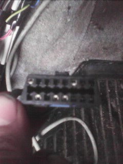

pro pobavení pošlu foto, zasuvku jsem už našel byla ulomená, ale je v ní 16 ne 12 dírek, jak jsem našel podle návodu jinde o propojení A a B, které jsou jediné vedle sebe.
pošlu foto s prosbou o radu co mám propojit aby CHECK vyblikal závady...

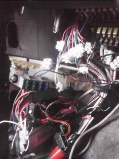

jsem tu nový, tak snad to ty fotky zobrazí...
potřeboval bych poradit které kontakty v zásuvce propojit abych vyblikal závady, to bych měl podle návodu zvládnout, mám to naštudovaný, ale nechci propojovat když nemám jistotu, abych něco nezničil, elektrice moc nerozumím...

od Raduz
Nejsem si jist zda vyblikání je možné u čtyřbodu....

od Luděk Musil
Já bych řekl, že ne.
Tam bude potřeba nějaký SW a připojení na comp.

od Ondra1,7mpi
díky za informace, mohu tedy vyhledat někoho s diagnostikou...
Nevíte zdali to někdo dokáže i když nemá diagnostiku přímo na ladu?
nebo to lze někde sehnat? asi se mi bude do budoucna hodit...
