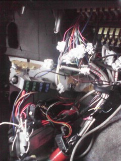

pro pobavení pošlu foto, zasuvku jsem už našel byla ulomená, ale je v ní 16 ne 12 dírek, jak jsem našel podle návodu jinde o propojení A a B, které jsou jediné vedle sebe.
pošlu foto s prosbou o radu co mám propojit aby CHECK vyblikal závady...

jsem tu nový, tak snad to ty fotky zobrazí...
potřeboval bych poradit které kontakty v zásuvce propojit abych vyblikal závady, to bych měl podle návodu zvládnout, mám to naštudovaný, ale nechci propojovat když nemám jistotu, abych něco nezničil, elektrice moc nerozumím...

Re: Diagnostika Lada Niva - 4 bod
Já bych řekl, že ne.
Tam bude potřeba nějaký SW a připojení na comp.
Ty jsi Radůzi něco takovýho měl ... nebo někdo jinej (?).
