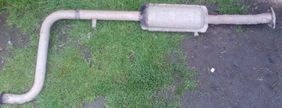

EDIT2:Tyhle housle jsem vyhodil.Akorát dělaly kravál za jízdy.
