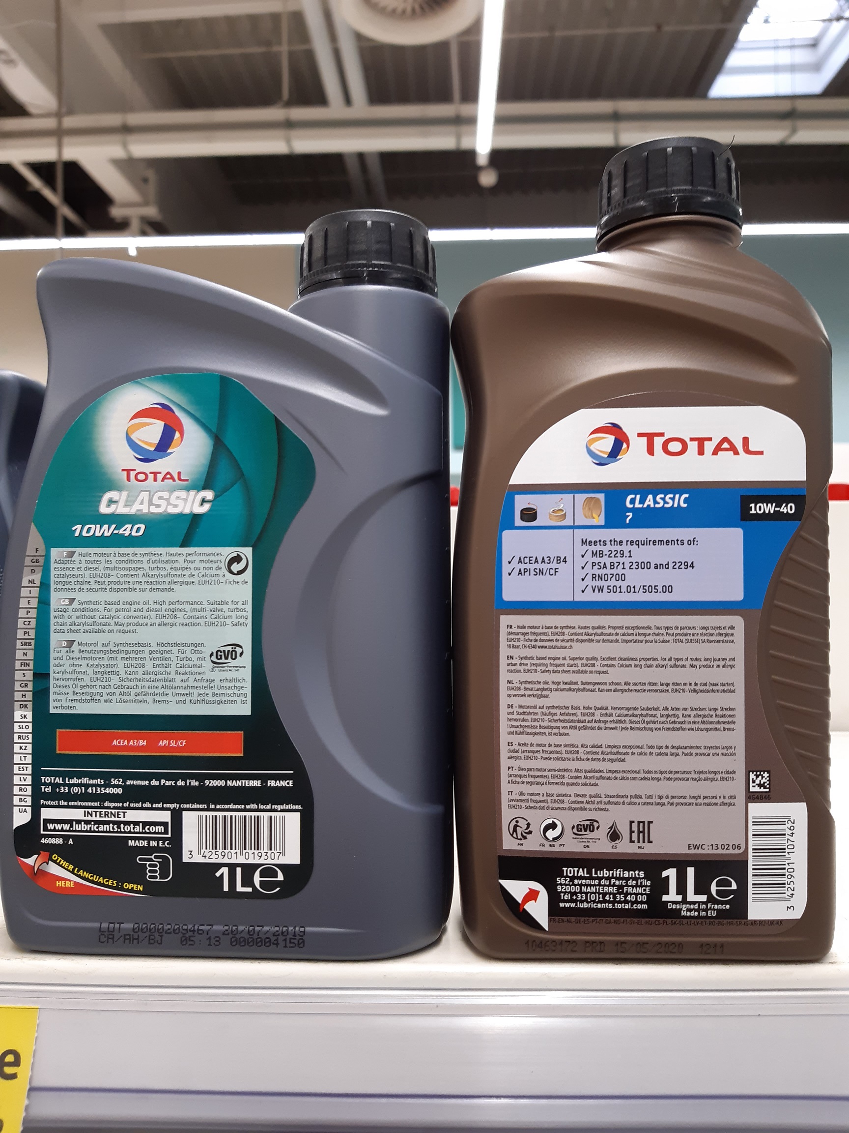

Jo a přikládám pro pobavení fotku Totalu Classic z Tesca... jeden je API SL/CF druhý API SN/CF :rolleyes:
