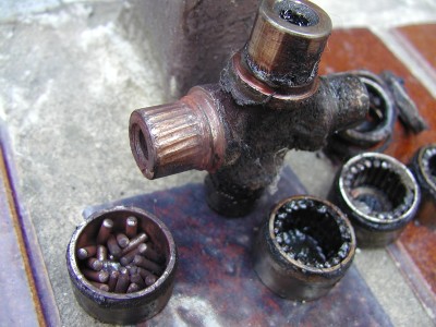

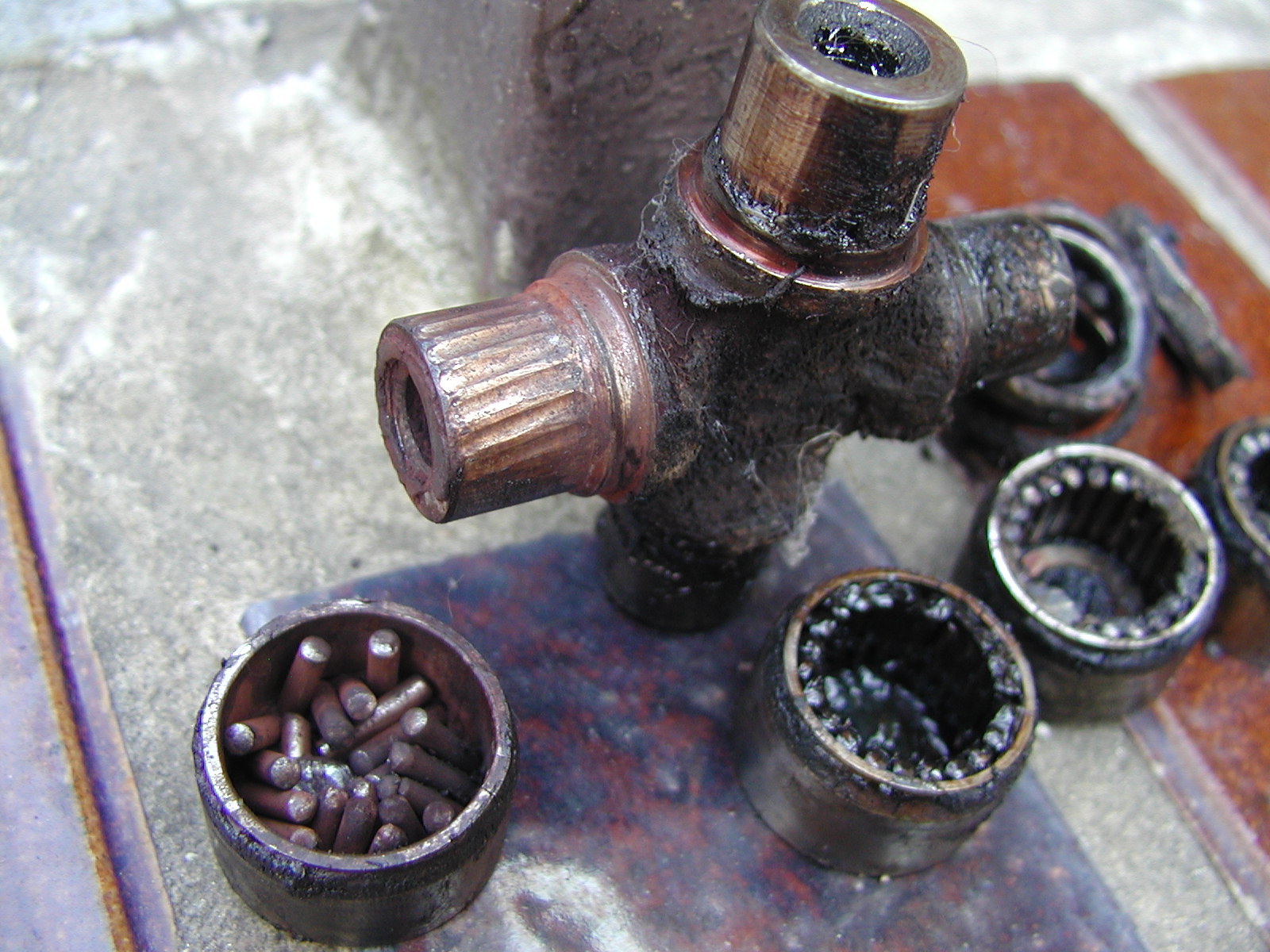

Jelikož se letní sraz na Šíravě blíží mílovými kroky, rozhodl jsem se udělat pár úprav / oprav. Při poslední jízdě - Slovensko, se mi na naloženém autě začal ozývat kardanový kříž. Původně jsem chtěl celý kardan opískovat, nalakovat, vyměnit oba kříže, včetně ložiska. Nicméně z nedostatku času proběhla pouze výměna onoho jednoho vadného kříže
. Rovněž jsem si načetl něco o zajišťovacích ségrovkách kříže ... většina lidí tu popisuje, že je potřeba při výměně kříže dbát na to, aby se ségrovky dávali na stejné místo, protože jsou rozměrově odlišné a došlo by tak k odcentrování kříže. Celé mi to ovšem nějak nesedělo, tak jsem vytáhl servisní příručku. Je to prostě blbost! Ségrovky se dělají v různých rozměrech kvůli tomu, aby kříž neměl axiální vůli. Nikoli kvůli centrování. Tudíž při použití jiného kříže, to chce axiální vůli opětovně měřit a dle toho použít ségrovky. Na což jsem se v rychlosti samozřejmě vyprdnul
Tož tak
Zajímavé je, že kardanový kříž měl tři pouzdra krásně namazané, bez vůle. Čtvrté pouzdro bylo ovšem plné rzi. Nejsem si jist, co tam mám vlastně za kardan, ale mám pocit, že jsem kdysi dávno dával kardan z Ladátora, na kterého jsem ještě dávněji dával použité kříže z Fiatu Mirafiory ... samozřejmě promazané

Ono se mohlo stát, ale též nemuselo, že se při montáži poškodila prachovka dotčeného pouzdra a bylo to přehlédnuto. Onehdá jsem také byl již ve fázi povrchové úpravy a zjistil poškození dokonce dvou. Koš s prachovkami ze starých křížků naštěstí ještě vynesen nebyl
Re: Oranžáda 2101
Asi to tak bylo, nicméně pokud ano, tak kříž vydržel sakramensky dlouho. Kříže jsem na tomto kardanu (pokud je to opravdu onen kardan, jak si myslím) měnil když mi bylo 18 let. To je ...tý jo ... děsná doba
13let
Takže 13let provozu s poškozenou prachovečkou...hmmm...to jde
. Navíc když se jednalo o kříž použitý
