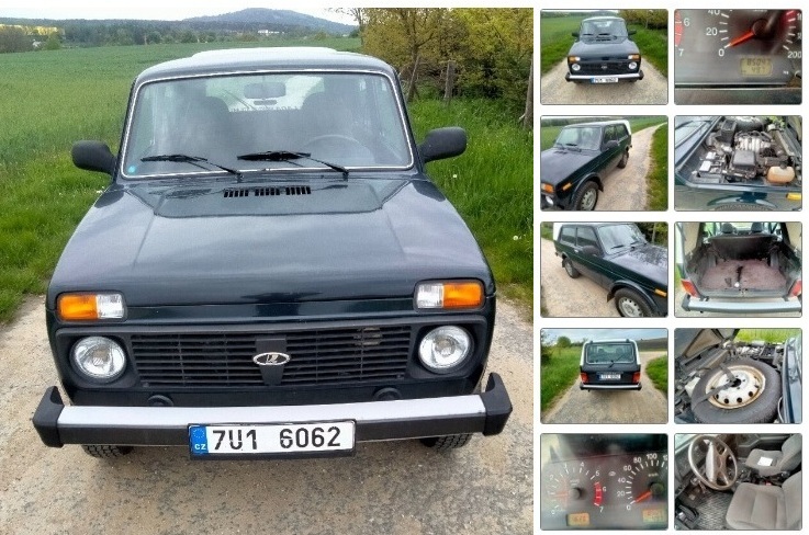

Tak nová vypadá krásně, pošli víc fotek ať se pokocháme. Kde jsi ji sehnal? V inzerátech jsem jsem ji neviděl, nebo jsem ji přehlídl. Poslední dobou jsem viděl dlouhou Nivu s bílou střechou jenom na Slovensku a ta nevypadala tak zachovale.

no moc dlouho tam nebyla, za posledni 2 roky se mi nejvic libila ze vsech dlouhych niv se zadni sedackou
