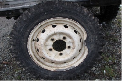

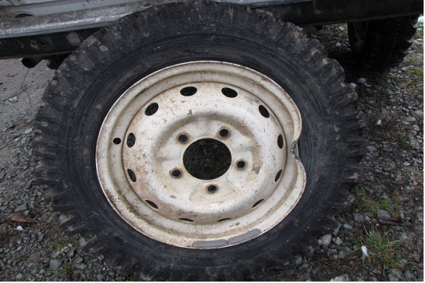

chybička se vloudila takhle si jedu po bejvale ceste kolem řeky a najednou rána koukam asi 5cm vysokej opukovej šutr a koukam na ráfek a tahle zběšilost tak dobrý vyměním rezervu jedu a 500m na to další problém obcházím auto a poloosa s kolem vyjetá ven z nápravy protože ten jistící kroužek ta ložiškem nedržel tak jak měl tak volam tatíkoj at přijede zajely jsme na dílnu a pěkne výměna poloosy ma louce
tak kdyby nahodou měl nekdo doma jednu lassu navíc tak děkuju

jak to ze jsi to chytil jen zadkem??
Na fotce neni na gume videt nic, jsi ji rozriznul??

na pneu je skuba do L asi 2na2 tak uvidim co mně dneska řeknou v servisu jj a chytnul jsem to jen zadkem névím jak to je možní ale jel jsem rovně na tacháku tak 60km
a pak ta cesta domu stála taky za to protože automaticka uzavěrka mně to dávala pěkně najevo že jsem tam dal o pět cm nizší voltyre co mám jako rezervu tak se to hádalo
