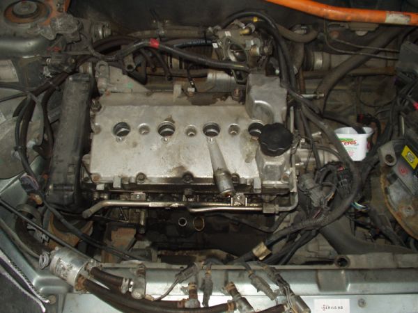

Tak když je ten sraz, tak jsem to rozdělal..... ve vstřikovaci liště na 2,3,4 valci hromada sraček, po vyčištění a složení to pořad vynechava, ale ne tolik jede to asi jako Majova Priora
tak snad se proberou a začne to fungovat....
