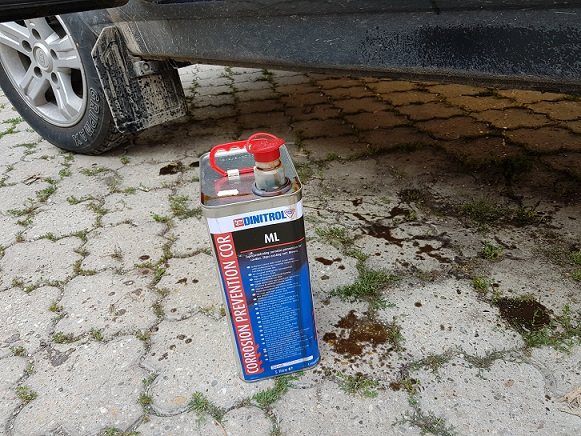

Do dutin starších aut určitě ML, výrazně lépe penetruje, lépe zastaví korozi. (vzdialenost fo ktorej vyzlina)
1000 - Penetration 50 µm gap: > 30 mm
ML - Penetration 50 μm gap: > 70 mm
1000 má lepší odolnost ve vysoce korozních podmínkách, takže bude lepší třeba na otevřený části neshnilého podvozku.
1000 - Salt spray test: 500 h (odolnost voci soli)
ML - Salt spray test: > 96 h
Tohle jsou asi dva největší rozdíly ( p dinitrole sa bavime.

ML som pouzil aj na nove auto, je tam dobra cena na 5l balenie 38E nemusi sa setrit. s pistolou s hadickou tam treba toho dat poriadne az ho zacne vytlacat cez okolni otvory. nastrek som robil v auguste 2020 a na blatnikoch znutra v motori na kasni, ked sa oprem stale sa zalepim, je to riedke a lepkave nezatvrdlo to.
