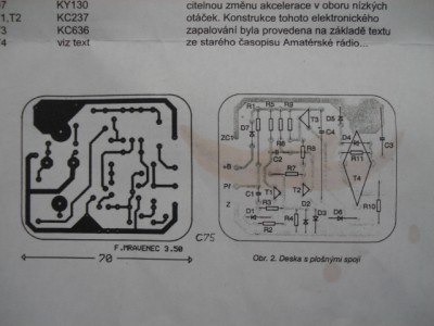

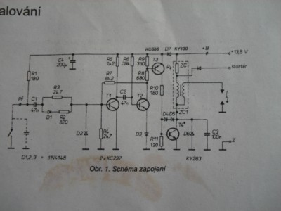

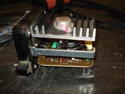

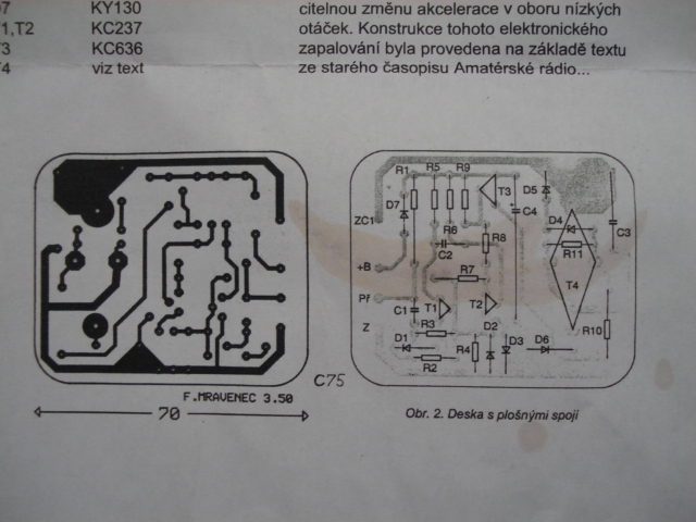

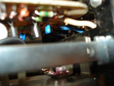

potřeboval bvych vědět jak ho zapojit-nevím kam který drát přijde

další fotky

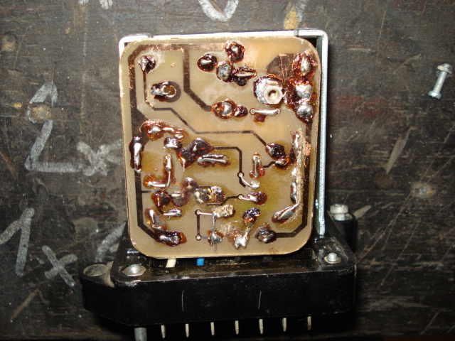

Ještě dej fotku zespodu - jako spodek té desky plošných spojů.

Rosťa, nie je na tej schéme aj že z akého AMARA to je ?

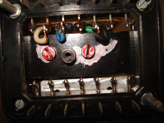

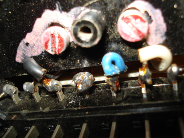

zapalko- fotky plošňáku
Příspěvek od rosta »
foto

Bílej na (-) cívky místo kladívka.
Modrej na klíčkové plus, tedy připojit na (+) cívky, kam už vede přivedený kabel od spínačky.
První černej na rozdělovač, tedy na kladívko.
Druhej černej na kostru.
Stačí ti to takhle?

Původní zapojení je v červeném AR č.10 roč 1994. Toto zapalování jsem měl více než 10 let v 2104ce a chodilo to bezvadně. Důležité je, aby na místě T4 byl vysokonapěťový výkonový Darlington v mém případě BU931 (ve schematu je kreslen jednosystémový spínací tranzistor).Později jsem to doplnil bezkontaktním dvouvodičovým snimačem (nepotřeboval třetí vodič pro napájení, zakže přímo nahrazoval kovadlinku/kladívko) v rozdělovači (ten jsem tu někde popisoval).
