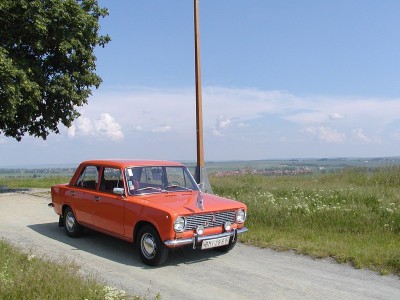

Tak jsem včera ještě něco málo najel a spočítal baj voko spotřebu. Nádrž jsem po hrdlo opětovně netankoval, ale když jsem vyjížděl na sraz, natvrdo svítila kontrolka rezervy, přičemž před seřizováním Ozonu ještě poblikávala. Nyní jsem na stejném stavu, tak jsem spočítal tankování, kilometry a spotřebu :)
Spotřeba mi s Ozonem vyšla na pár kapek pod 7l/100km . Tudíž ušetřené přes 2dcl benzínu, nicméně ztráta dynamiky.
