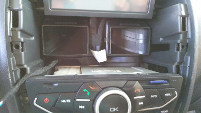

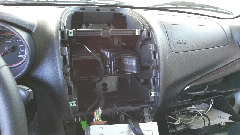

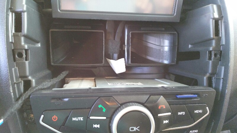

Včera sa my moja drahá manželôčka začala "srať"do MMC-čka a nakoľko mám na dotykový display zastoknutú dotykovú "paličku" v mriežke ventilácie pod MMC,tak ona ju naspäť zastokla tak,že cinkla niekde v útrobách ventilácie... :evil: :D .Tak som sa v tom dneska trocha "kutral" :D.
Našťastie sa palička našla hneď,neskončila pri lopatkách ventilátora :D .A ako vidíte z obrázkov,keď už niečo rozoberám,tak poriadne :D .Ide to veľmy rýchlo a ľahko.Všetko je uchytené v pružných úchytoch kvôli vybráciám a sem tam to istí skrutka.Použitý materiál a systém uchytenia je zase úplne iný level oproti desiatke :shock:.

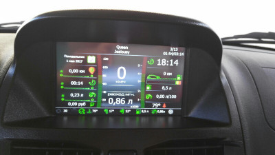

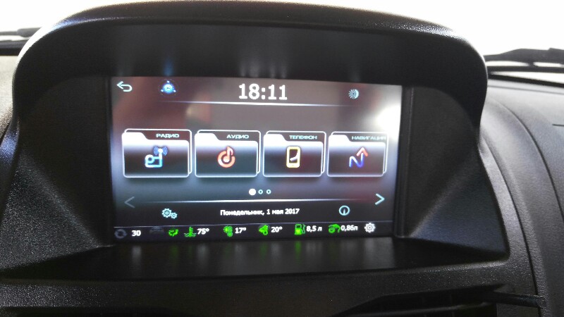

Dnes som objavil na nete "prešivku" MMC v štýle MMC Lada Vesta,tak som neodolal :D .
A keďže ma po čase omrzel "skin" v štýle Proton,tak som tam dnes hodil tento :D .

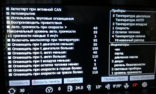

Tak a je to tu, konečne som sa presvedčil trochu sa pohrať s MMS po vzoru "Stana112" a podarilo sa, zasa krôčik v pred v odhalovaní možno zámerne skrytých možností tohoto vydareného auta.

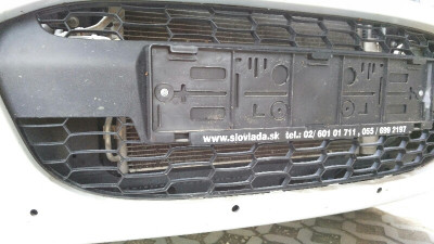

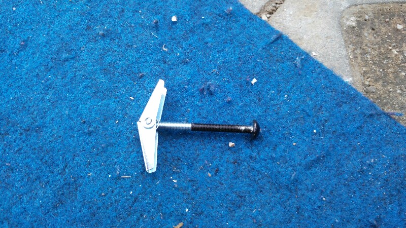

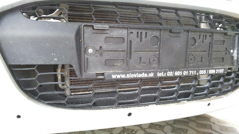

Určite všetci nový majitelia Kaliny 2 poznajú tieto veľké otvory na chladenie v prednom nárazníku.A nakoľko sú fakt veľké,tak hneď prvý chladič klímy dostáva zabrať...aspoň ten môj dostal.
Tak som bol trocha nakupovať a zohnal som toto :) .
A tu je výsledný efekt po montáži.Je to veľmy praktická vec a chladič je podstatne viac chránený.
Nakoľko verzie Cross majú na prednom nárazníku namontované aj okrasné spojlery,je najprv potreba tento spojler demontovať,ako je vidieť na prvej fotke.Ináč to tam nedostanete.Potom je potreba z toho spojlera trocha orezať,aby tam pekne zapasoval,ako je vydieť na treťom obrázku.Majitelia krátkych Kalín a kombíkov to majú jednoduhšie.Jednoducho to tam prichytia týmito špeciálnymi úchytmi :)

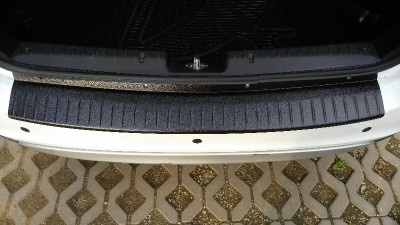

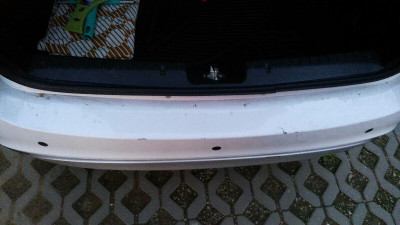

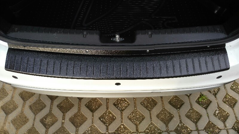

Určite sa vám pri nakladaní vecí do kufra stalo,že ste sem tam niečo škrábli :D .Hlavne nárazník lakovaný vo farbe.K tomuto je určený tento doplnok a navyše to aj dobre vyzerá :) .
