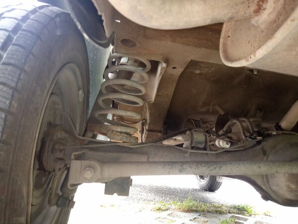

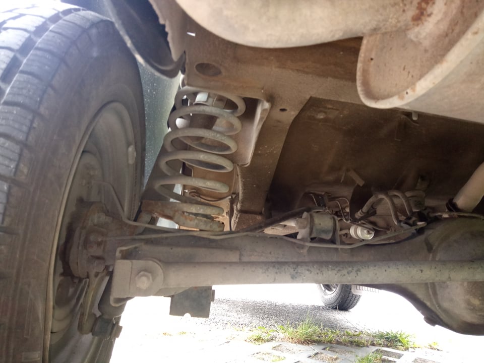

Hned mam par dotazů, ma najeto 85 tis.km (takze asi 24km/den) a posledni zapis v servisce servisu lada je z 65tis.km. Jezdila v chranene krajinne oblasti, kde se nesoli, diky tomu je zespoda krasne zdrava, povrchovka je jen na mistech, kde byla prodluzovana. Jeden travel tu je vic orezlej zespod po roce provozu. Nikde zespoda neni nicim napatlana, takze stav je videt, dutiny jsou ciste, zadne blato, tak to musim vyuzit a poradne vystrikat - zatim asi nejvic jsem rozhodnut pro dinitrol ML. No jezdila po cestach a byla urcena k tomu, aby projela snehem, kde se moc nevyhrnuje....

A dalsi se chci zeptat, prijde mi strasne tvrda, nevim jestli to je uchycenim zadnich tlumicu nebo proste tlumicema... stara dlouha je proti ni mekoucka a do terenu je to nic moc, jednak je clovek vyklepanej a i na tom aute vse vic trpi, kor na samonosne nive a ja nejezdim v lehkym terenu zrovna pomalu. jeste mam u spi teda vyhozenej stabik, ale to nemyslim, ze by udelalo tolik.
