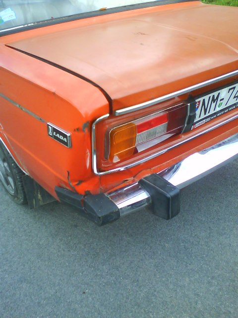

dnes som na nom spravil jedinu vec a to ze som konecne vymenil zadne lampy za jedny pekne a nove od Coryho

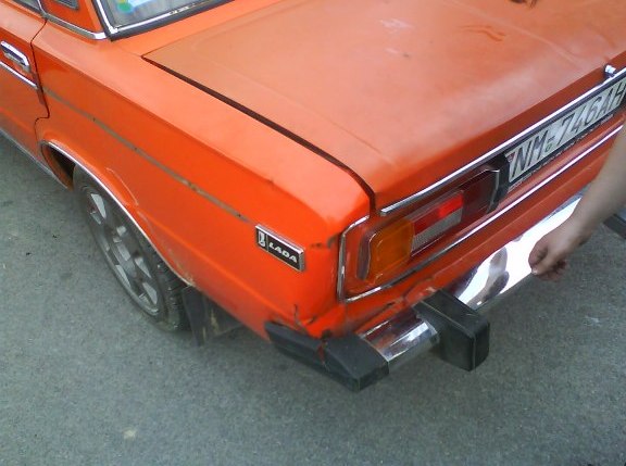

Čakal som väčšiu tragédiu. To čelo by možno šlo aj narovnať.
