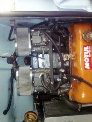

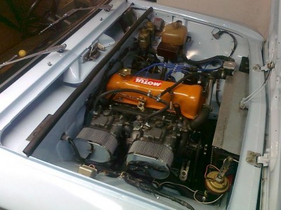

Tak už máme vzduchové filtry z Brouka, sedly tam jak prdel na hrnec.
Příspěvky: 9519
Re: 21011 by Feiky
Vypadá to moc pěkně, jen se zeptám, máš tam nějaký oddělovací plech studeného a teplého vzduchu? Horký vzduch od výfukových svodů by to chtělo svézt pod auto a k filtrům navézt vzduch studený :)

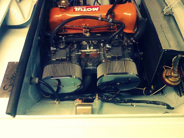

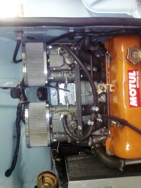

Pánové, bohužel se nedostanu do Mnichova Hradiště. Jsem na neschopence a ještě nějakou chvíli budu.. V práci jsem si před měsícem urazil kus prstu a hojí se to děsně pomalu. Takže nějaké větší práce nepřipadají v úvahu a nemůžu se vzdálit z Brna. Ten Dělící plech tam určitě bude, čekám jen na chromovaný plech a na uzdravení, abych si s tím mohl pořádně pohrát a vytvarovat to podle výfuku. Nicméně Jedovnice to jistí a třeba bude auto "hotové".

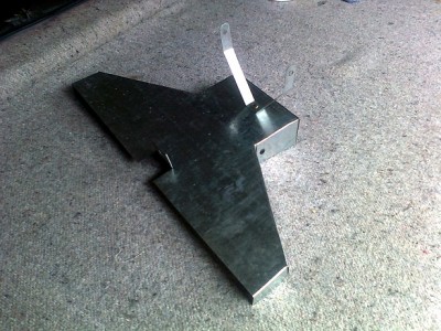

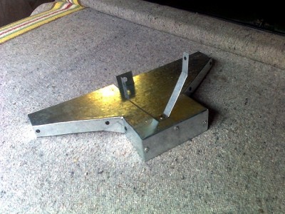

Odstínění hotové, včera jsem měl námrazu na sacím potrubí, karburátory jsou studené, ale namrzlé ne:), Mnohem líp to chytá po jízdě...
