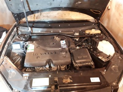

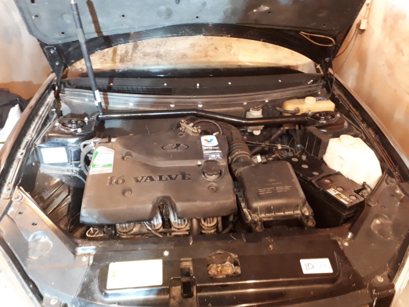

Pomaly, ale isto sa blizim do finale...
Příspěvky: 11744
Re: Majova 2172
Oooo, ono to uz ma baterku :D Neverim :mrgreen:

Chyba tomu vyfuk od katalyzatora, ten nahodim snad zajtra.
Dalej tomu chybaju obidve spodne ramena prednej napravy a jeden naboj este musim prerobit. Druhy uz ma osadene 284mm kotuce z Lancie Delty HF.
A este idem zajtra odniest dva elektrony na zrovnanie a kupit dve zimne gumy(195/55 R15)...

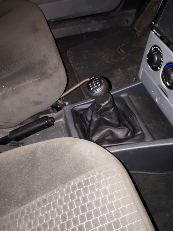

Příspěvky: 11744
Re: Majova 2172
Kua, prevar tu paku dopredu, lebo mi pri skusobnej jazde budes na 6ke omacávať stehno!
Příspěvky: 10672
Re: Majova 2172
Cory píše:Kua, prevar tu paku dopredu, lebo mi pri skusobnej jazde budes na 6ke omacávať stehno!
A co takhle sedět naslušno na holčičku ... kolínka způsobně u sebe :?: :P :lol: :lol: L.

Příspěvky: 6456
Re: Majova 2172
Nic sa neohmatava, aspon zatial nie :mrgreen:
Problem c.1 povazujem za bezvyznamny - neprisli mi dnes brzdove platnicky a gumicky prednych strmenov, budu az v pondelok. No ale rucna ako tak ide, tak by mi to v teste nezabranilo :-D
V tom mi vsak zabranil problem c.2 a tym je, ze to nestartuje. Imobilizer sa chova akosi divne - po otoceni klucov sa po chvili ozve 5 dlhych pipnuti. Moc sa mi s tym dnes nechcelo experimentovat, takze viem len ze nedava palivo, neviem ani ako je na tom iskra... Do pondelka si nieco o imo nastudujem a vrhnem sa na to prinajhorsom s merakom a diagnostikou...
