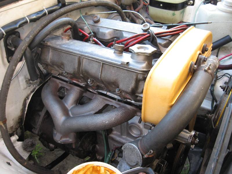

Přemejšlel jsem o tom, že by se ty parohy maliko poupravili na to, aby to sedlo na tu hlavu... Mně se ten motor strašně dusí a nevyužívám ten motor na plnej výkon...

Štěpán Getsko, a co uchyceni? to je stejne, nebo podobne? Ptam se tak hloupe protoze nevim, ten motor sem stezi mozna tak parkrat videl.. a neni nahodou vyfukove potrubi na druhe strane?

Atex píše:Štěpán Getsko, a co uchyceni? to je stejne, nebo podobne? Ptam se tak hloupe protoze nevim, ten motor sem stezi mozna tak parkrat videl.. a neni nahodou vyfukove potrubi na druhe strane?
Není. Výfuk mám na pravý straně. Na levý je sání. Představ si, že to vypadá u mně v motorovým prostoru asi tak, jako když si u laďáckýho motoru sundáš sací potrubí i s karbem.

ahaa tak promin, ja jen vedel ze na jedne strane je sani a vyfuk na druhe, jen se mi to popletlo :-) ale divam se tam je uplne jine uchyceni, jeste k tomu v takovem uhlu, to bys musel asi prevarit uplne, nadstavit to nemuzes, protoze uz tak to tam lezlo na milimetry presne, mel sem co delat abych to tam narval, i baterka musela dolu :-(

Taky jsem myslel, že bych jenom předělal parohy a zbytek výfuku bych měl standartní...
Potřeboval bych dobrovolníka, kterej by mi to koupil a dovezl na sraz a já už bych mu ty peníze za vejfuk dal... :roll:
